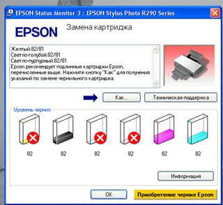

Возможно и вправду, попробовал повынимал-повставлять картриджи, оригинальные видит, получается вот что
Прикрепленное изображение: __________1.jpg
(Там желтый светло-пурпурный и светло-голубого и правда пустые, поэтому и ругается)
А вот СНПЧ, в упор не хочет видеть картриджи, обнуление не помогает...
Прикрепленное изображение: __________2.jpg
В чем может быть дело?

|    Сообщение #5 Отправлено 30 января 2009 - 22:44   фунтик
ruzab может слишком сильно мыл? залил чипы...
|    Сообщение #6 Отправлено 30 января 2009 - 23:09   ruzab
фунтик Дата Вчера, 23:44
Может быть, потому что с начала вообще не хотел картриджи определять, а потом постоял
и хоть оригинальные стал видеть. принтер оставил на ночь, может постоит - подумает и что-нибудь хорошее выдаст...
|    Сообщение #7 Отправлено 31 января 2009 - 08:02   koka
Высушить тщательно...
|    Сообщение #8 Отправлено 02 февраля 2009 - 08:22   ruzab
Благодарю всех за помощь, принтер сутки посох и стал нормально печатать, ПГ нормально промылась - все засоры были устранены, печать снова стала отличной! :)
