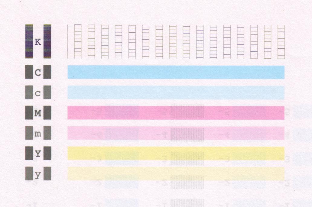

Canon MP110 чёрный цвет в одну сторону, а в другую нет))
|    Сообщение #1 Отправлено 29 января 2009 - 01:52   BubinBei
Прикрепленное изображение: 1.jpgлюди добрые, подскажите где собака порылась?!
ничего не понимаю, это головка, или мозги принтера, или драйвер...
(или руки :unsure: )
хотя текст печатает нормально, и фотки тоже, яб вообще не заметил, если бы не попытался головки подстроить :D :D :D
ещё вот!
|    Сообщение #2 Отправлено 29 января 2009 - 02:02   _axel_
дешифратор в черном картридже помер - если и то как текст печатает - устраивает - печатай на нем пока окончательно не помрет. при печати на фотобумаге он все-равно не активен.
Осторожно - нам все можно!

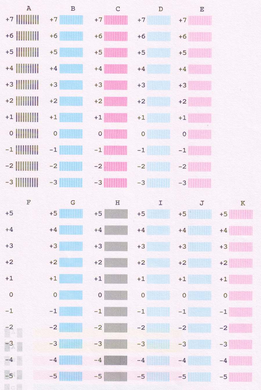

|    Сообщение #3 Отправлено 29 января 2009 - 02:27   BubinBei
почти устраивает, я не капризный
только вот хотелось бы головку подстроить, наверно придётся на глаз, хотя у меня сложилось впечатление что она не настраивается, какие бы значения -2 или +5 я не ставил
а может быть там просто где-то гонтакта нет, я головку несколько раз снимал...
  • Прикрепленное изображение: IMG_0001.jpg
|    Сообщение #4 Отправлено 29 января 2009 - 03:06   фунтик
BubinBei всё, кирдык головке.Не трать время, печатай так. Или в фоторежиме.Видел я такое на Canon s830. Ща у меня он стоит , на металолом.
