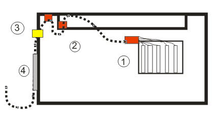

| Сообщение #5 Отправлено 29 января 2009 - 09:32
Шлейф у меня идет от клипсы ПГ (как в инструкции(от клипсы ПГ), хотя по логике вроде просится зделать его с правой стороны головки).
Далее поднимается вверх со слабым натяжением через держатель на вертикальной стенке верхней панели опускается вниз
(с верху в низ - иначе шлейф будет попадать на механизм), и уходит под верхнюю панель.
Там проходит еще одну клипсу, выходит из технологического отверстия и под накладкой уходит к задней стенке принтера, где выходит к баночкам.
На левой стороне принтера можно поставить еще две клипсы т.к. там полно свободного пространства.
P.S.
В конце установки нужно натянуть шлейф в рабочем отсеке так,
чтобы небыло сильного ослабления и перетяжки. Это пожалуй самое главное.
В конце можно распечатать пробную картинку и закрыть левую боковую панель.

| Сообщение #6 Отправлено 12 февраля 2009 - 11:49
1. Крепление на каретке шлейфа как в инструкции.
2. крепление клипс для шлейфа.
3. Техническое отверстие, в нем нужно проложить прокладку,
чтобы шлейф не перегибался об острые края пластмассы.
4. Скотч сантехнический.
Далее внизу прорезь в боковой накладке, для вывода шлейфа
(фаска в 3мм на ширину шлейфа).
