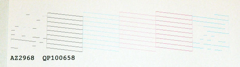

Ситуация:
Принтер Epson R390, чернила InkTec серии 0009, СНПЧ капсульная от Resetters, доноры Профи.<BR>Сегодня установил СНПЧ, то есть подключил к принтеру. Первый тест дюз неудовлетворительный: желтого нет совсем, синий с пробелами. После трехразовой прочистки головки: вместо желтого черный, и то с пробелами, синий то же с пробелами. Пусть профи подскажут, как решить эту проблему.
Фото прилагаю.
Вместо желтого черный цвет Вместо желтого черный цвет, и то с пробелами =(

Для СНПЧ Resetters это не характерно, такое часто встречал на WWM СНПЧ. Идёт избыточное давление на ПГ. Дай принтеру отстоятся часа 2. Либо просто подыми принтер на 2 см на некоторое время.
| Сообщение #3 Отправлено 27 января 2009 - 20:23
Мое ИМХО: в циане воздух - отстоятся, желтый просто не поступает - искать причину. Если до установки СНПЧ все печатало.
| Сообщение #4 Отправлено 27 января 2009 - 20:23
2 см. маловато... 5-8...перелив...

Принтер новый, сегодня первый день его работы.
Попробую приподнять принтер и так оставить на ночь. Завтра повторим опыт.

жёлтый Е-0009 всегда плохо запускается, но так....ни разу не было!где-то либо зажат чернильный шлейф с жёлтым, либо трубка жёлтого на перегибе ...либо пг засохла от неправильных действий при установке!

Действительно, проблема заключалась в пережатом чернильном шлейфе с желтым чернилом (в пространстве между принтером и донорами). Поправил шлейф + две прочистки = желтый цвет на месте. Синий немножко с пробелами, но это уже не так существенно.

А у меня такое было на 290м, утром печатаешь черным - наполовину вместо черного желтый. После прочистки все нормально. Оказалось все очень просто - нашел где-то в интернете, может даже на этом форуме. Стояла баночка для отработки, и шланг сильно поднимался над краем банки, почти на всю высоту принтера. За ночь то, что оставалось в трубке и не попало в банку, уходило обратно в принтер, и наверное, засасывало в ПГ. Опустил банку для отработки под стол, все стало нормально.
