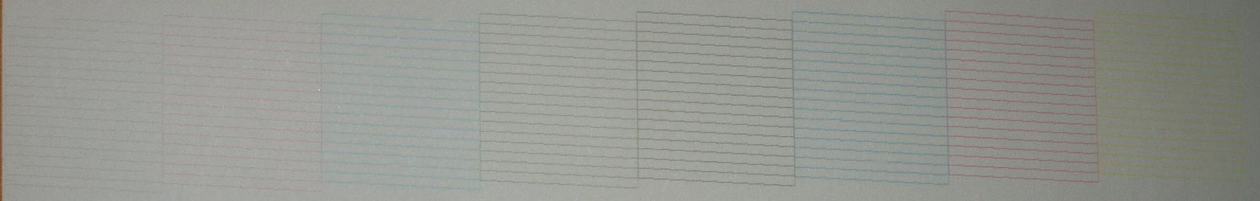

из 2400 вытащили LLK, простоял ~полгода.
после прочисток шаттными средствами LLK плох. в целом, печатает, но на некоторых оттенках- полосит :(
с СЦ епсона промывали ПГ фирменной промывкой (со снтятием в ванне). немного улучшилось, но всё равно плохо :(
тест дюз приложен (небольшие проблемы с обоими синими и самое главное- LLK)
пробовал мускулом сини шприцом под небольшим давлением прокачать- не помогло.
как думаете, шансы какие-то есть ещё или в морг?

ММ проходит через канал довольно свободно (шприцем).
эффекта нет.
мож доместоса налить в канал?
или давление дать чтоп уж наверняка прекратить мучения?
абыл... использовались всегда только оригинальные картриджи...

<P>а чего делать-то? :)</P><P>шприцем под неб давлением ММ синий не помогает. улучшений нет. (бетерброды тож, т.к. снятую голову остсаивали несколько дней с оф. СЦ)</P><P>доместос с пигментом "совместим"?</P>

Stealth посмотри на внутренний левый памперс, ---пг идёт влево, стоит там, и плюётся чернилами, нет-ли там нароста из чернил, или поролон поднялся, а попробуй залить другой цвет в твой, проблемный, тогда исключишь влияние чернил!

короче, нашел за 6500-7500 бошку, буду брать (принтер новый 25)
а то я на промыки уже картриджей полно извел ))
на цвет не грешу- т.к. только оригинал использую.
