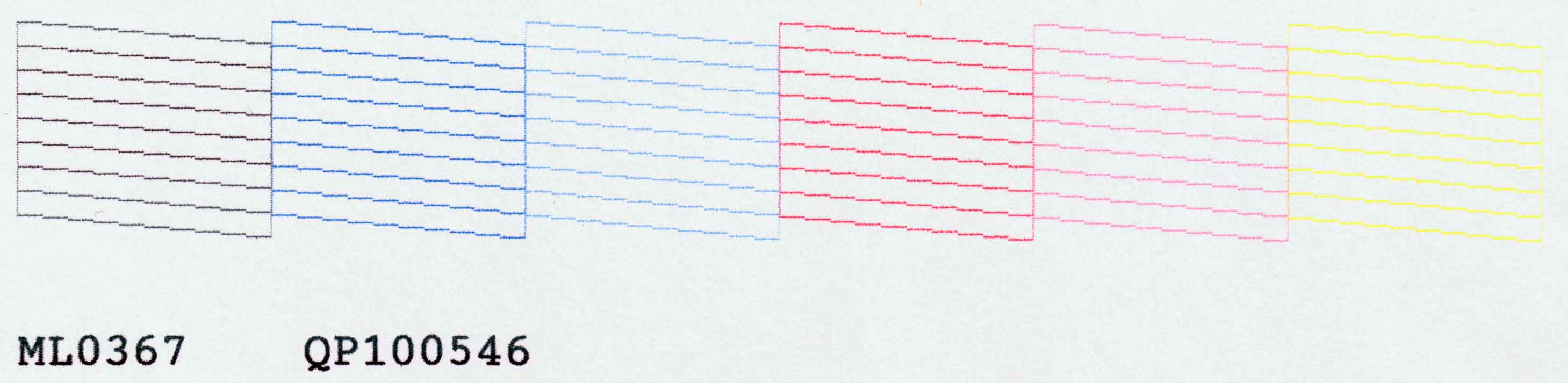

сначала полосы горизонтальные, даже если проверку дюз проходит на 5+, теперь начал плеваться капельками чернил прям на отпечаток и не с краю, а прям посередине..

прочистка печатающей головки не помогает, хоть и на шаблоне проверки дюз всё нормально. калибровку делал :), не помогло

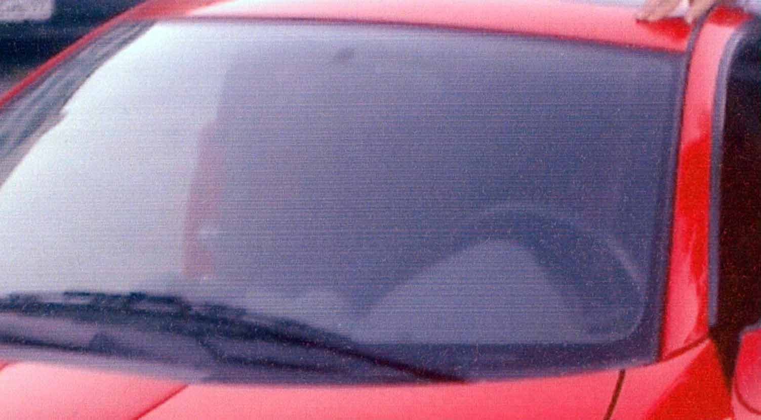

Pitlord а как их увидеть, эти полосы? мож покажешь нам фото?

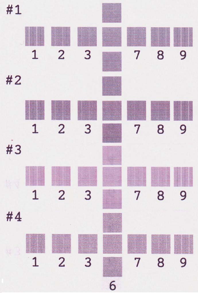

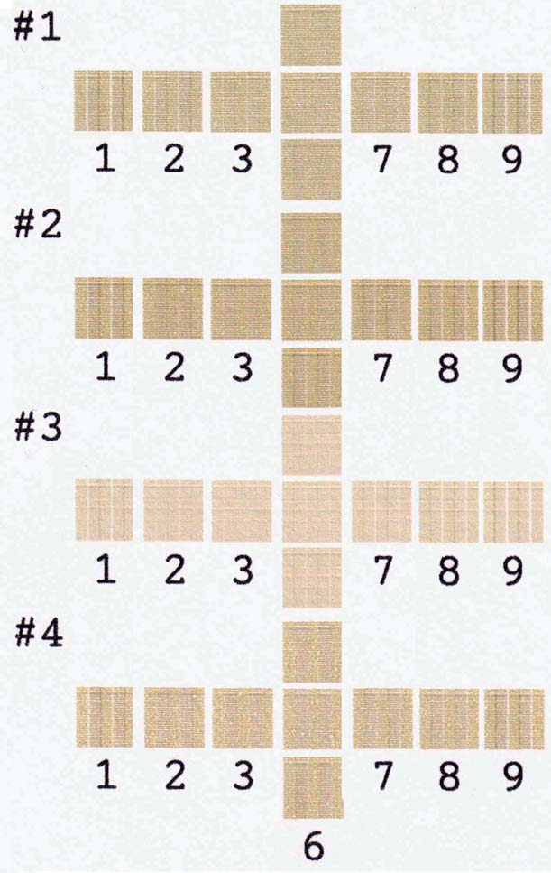

по тесу дюз явная проблема с лайтцианом, который участвует вовсех оттенках серого, который и видно на автостекле, там явный кривоструй, но наверное уже, всё так и останется, его сложно будет убрать для непрофессионала...

сублимационные чернила для печати на кружках, футболках.. на кружках очень заметны эти полосы, на бумаге причём, заметно не очень сильно, но на кружке...
