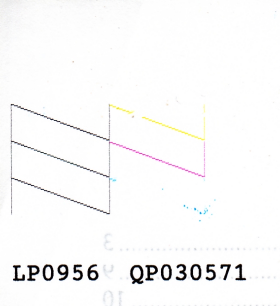

Доброго времени суток, уважаемые форумчане. Имею следующую проблему. Не печатается синий цвет. До этого принтер стоял где то неделю без работы. Переведен с пигмента на водянку с пол-года назад (прошло уже по 200 мл. на каждый цвет водяных чернил). Стандартные прочистки не помогли и вот что было сделано:
-бутерброд (3 раза на подогретой промывке WWM)
-Прочистка ПГ посредствам шприца с развальцованным концом и одевания оного на штуцера (по 30 мл. подогретой промывки WWM на каждый цвет, Все кроме синего были промыты для профилактики)
-Проверка герметичности снпч (герметична):
-Проверка уровня доноров (на одной поверхности с ПГ)
И вот после проделанных операции прикладываю получившийся тест дюз. СНПЧ картриджная, RDM. Чернила-WWM водяные (по моему серии 06, точно не помню). Что посоветуете? И еще, есть ли какие нибудь проблемы с другими цветами? Заранее спасибо
Кстати не обращайте внимания на желтый цвет- там залиты новые чернила и ожидаем выхода воздуха из пг и уравновешивания давления)

to romanM: Спасибо за ответ. Но на других цветах используются те же чернила того же WWM-а и результат пока отличный..я конечно понимаю что может быть партия от партии разной, но все же.

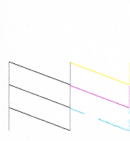

Вот такую картину получил после промывки чернильного шлейфа, картриджа и банки донора 400 мл. промывки. На выходе из картриджа промывка шла уже чистая. Прокачивал с помощью шприца. После этого некоторое время был нормальный тест дюз но минут через 10 настала такая вот петрушка. Что думать даже и незнаю
