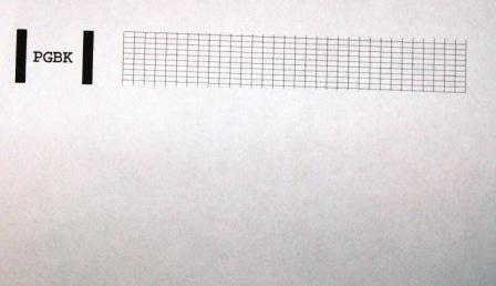

Добрый день! Собственно проблема: в iP3500 _одновременно_ перестали печатать синий, желтий и красный картриджи. С черным все ок. При попытке напечатать тест дюз или цветной текст, принтер печатает только черные элементы изображения. Принтер перезаправлялся чернилами WWM около 2-3 раз (разные картриджи по-разному). Контроль уровня чернил отключен. После последней перезаправки принтер нормально печатал, потом постоял дней 10, после чего и возникла эта проблема. Сначала я думал, что это завоздушивание, но чтоб сразу 3 картриджа...? Может проблема с элекроникой головки?
PS: драйвер принтера я переставлял, делал 2 обычных прочистки и 1 глубокую - не помогло. Тест черного - идеальный, остальных - ни единой полосочки.
PPS: если эта тема уже была - не бейте сильно, я читал но так и не нашел ответа. HELP!!!

проверьте головку принтера на пропуск дистиллированной водой, попросту попытайтесь промыть. Чернила которые вы использовали при заправке мягко говоря имеют свойства забивать головки принтеров. Описания способов промывки на сайте предостаточно
| Сообщение #3 Отправлено 23 января 2009 - 13:30
К сожалению, промывка ПГ не помогла. После промывки капля дист. воды капнутая на мембрану фильтра головки почти мгновенно впитывалась и протекала на подложенную снизу салфетку. И так со всеми цветами. Проведенный тест дюз снова показал только черный цвет, остальные - упорно отказывается печатать, хотя голова ездит, словно принтер их печатает.
Что делать? Это скорее всего электроника головы?
| Сообщение #4 Отправлено 23 января 2009 - 17:17
Порпобывать на другом принтере...
