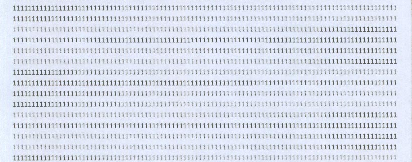

Страниц через 10-15 начинает печатать весьма плохо, видно на скане. Это есть что, и что с ним делать?

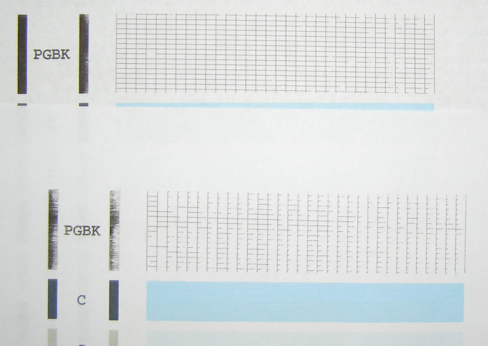

Хотите сказать, что скорее всего это засорение помпы? Я думал что тогда проблемы должны появляться только через какое то время печати...
Можно ли определить точнее, прежде чем нести аппарат в СЦ?
На фото 2 теста сопел, сделанные подряд.

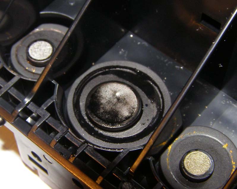

И еще, меня как то смущает такой вид сопла

... разве в ФАК-е указана только одна причина появления подобного? - там, вроде, сказано, что причиной может служить и сама чернильница, и печатающая головка.... ...в ФАКе также есть информация, как с этим можно справиться.
...я бы вам посоветовал для начала промыть печатающую головку и проконтролировать, с какой скоростью промывочная жидкость проходит через сопла пигмента ( ...инструкция по промывке также в ФАКе...) и если при хорошо промытой голове ситуация не меняется - заменить чернильницу.
... а ФАК, на вашем месте, я бы всё-таки повнимательней почитал - там достаточно много полезной информации и если внимательно читать - не будет необходимости задавать вопросы, ответы на которые уже есть.

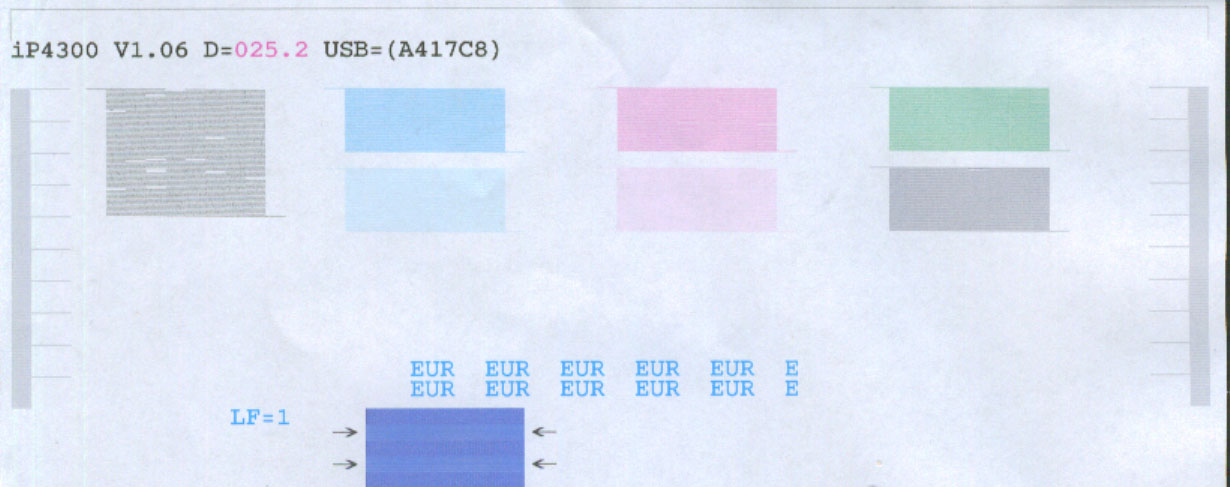

Вроде немного распечатался, тест из сервисного режима очень неплохой уже, но первоначальная проблема так и осталась... Проблема с чернильницей?
При первой возможности это проверю, в районе понедельника...
И еще, в сервисном тесте принтер как то странно вначале путал цвета (на первом, выложенном этого не видно), столбиками, мутно так, распечатается? Т.к. почле 2-3х глубоких прочисток вроде лучше стало.
