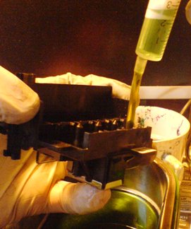

В общем что щас имеем:
Разобран принтер, снята головка, она второй день отмачивается в тёплой водичке.
При продавливании воды через Light Cyan сопла струйки брызжут во все стороны, а все остальные цвета-ровной стеночкой.
Это капец принтеру или поиываю не тем?)

Ребят, просто крик души.
Купил нашатырь, на "сиську" для картриджа надел пустой кусок стержня от гелевой ручки, в него налил нашатырь, оставил на ночь, и на день.
В общем как писало из во все стороны так и писает, да и к тому же ещё magenta засохла вообще не пропускает чернила (это наскока я понял не страшно особо).
Помогите советом, что мне нужно делать, про "криво писающие струйки" я не смог найти ничего толкового.

Если я правильно понял то надо нашатырём "продавливать" сопла ПГ с помощью шприца?
Может нашатырь неэффективен в данном случае?
Вообще "криво писающие" струйки это засор ведь или мож ещё какая то неисправность так проявляется, совсем запутался.

Мне нужно сделать так, как указано по ссылке, только не принтер будет сосать чернила (у меня это невозможно с моей снпч) а прокачивать нашатырь вручную, верно?

А можно и без планки. Вывести трубку от помпы наружу, установить капсулы с промывкой. Голову запарковать. Носик шприца на трубку слива, и потихоньку оттягивать поршень. И дюзы промоются, и капа. Да и что мешает залить промывку в картриджи???

Метод прочистки описанный тобой возможен без планки..верно?
Промывка дюз намного эффективнее через принтер чем через "вручную" да? или дело не в эффективности а в том что сломать ничего нельзя?:)
СНПЧ у меня картриджная, всё верно.
ЗЫЖ Что такое "капа" кторая тоже промоется?:)
Ещё вдогонку: у Вас опыта явно поболе моего в этой сфере, чем мыть?
Мистер мускул или дистиллятом и не париться?симптомы я описал выше, может существует мнение " что для кривописающих дюз лучше всего дистиллят/мм/аммиак" ну или типа того...

Бери ММ синий или зеленый да и не парься по эффективности примерно одинаково.
только вот единственное что смущает - пробовал ли ты делать "обратный рывок" и промывал ли картридж засоренного цвета от чернил (полностью до чистоты) и проверял на предмет ржавой пружинки - просто если проблема действительно в пружинки то продавливание промывки может усугубить ситуацию
