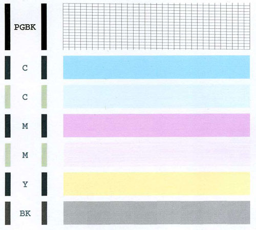

Желтый ведет себя странно (полосит) фотки, описание, что делаю - приложены

Всем спасибо, что отозвались.
К сожалению, в пятницу полетела телефонная линия и не мог зайти в инет. Сегодня только починили.
По поводу моей ситуации: вытащил колбочку (которая стояла на маженте), отсоединил от нее трубочку (по которой из доноров идет краска), помыл колбочку от остатков краски, одел снова на печатающую головку (ПГ) и через нее шприцом пустил воду. Таким образом промыл.
Заметил вот что: кроме воды, пустил еще воздух... Так вот снизу из ПГ выходила как бы пена. Нормально это? Надо ли что-нибудь еще делать (может еще промывать?) Вроде где-то читал на форуме, но не могу найти.
После этого снова присоединил трубочку, откачал воздух из колбы, почистил сопла. Тест дюз замечательный. Мажента появилась.
Сбалансировал - принтер выше доноров примерно на 8 сантиметров. Полет нормальный.
Всем спасибо за советы. Если будут еще какие-нибудь рекомендации "вдогонку" буду благодарен!

На вашем фото из Excel (где полосы разного цвета) на крансом видны мини-пропуски/полоски белого, что это ? У меня такая же байда из Экселя, мож это так границы ячеек отделяются ?

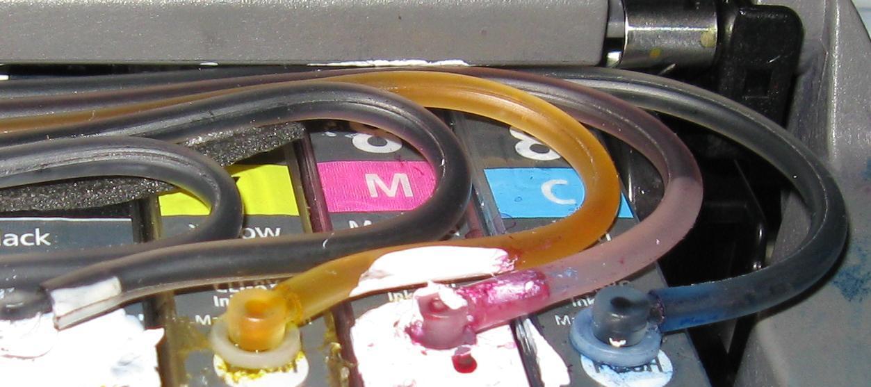

Та же проблема с ip5200. После установки СНПЧ притер полосил, пропадали цвета, пока не опустил банки (вариант офис), имеется ввиду уровень в воздушном отсеке, ниже уровня ПГ на 8-9 см. После этого лайты слабенькие, остальное в норме. Выходит что доноры работают как простые банки (рекомендуемая разница 1-2 см).

Делал на днях СНПЧ на 4300. Пришел ко мне с нулевыми лайтами, стояли неоригиналы непонятного происхождения. Для проверки воткнул заправленные интеком оригиналы, одна прочистка - тест в идеале. Поставил СНПЧ, заправил интеком, СЕРЬЕЗНО позанимался балансировкой. Результат: доноры на 2,5 см от уровня принтера, все тесты отлично, но для фото профелирование желательно.
При балансировке Кеноны очень чуствительны к уровню от 0,5 см. Особенно лайты и суперлайты. в связи с этим, применение баночек крайне не желательно.
