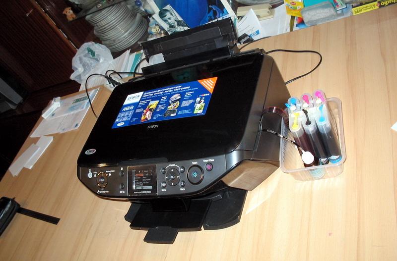

Установил СНПЧ от IST с комбочипом v.4.1 с поддержкой RX615, в СНПЧ родной шлейф не понравился заменил на более селиконовый и более тонкий, остальное всё устроило, чернила InkTek E0009 - печатаем, пока всё нормально. Со сбросом памперсом буду разбираться позже, когда возникнет необходимость.
