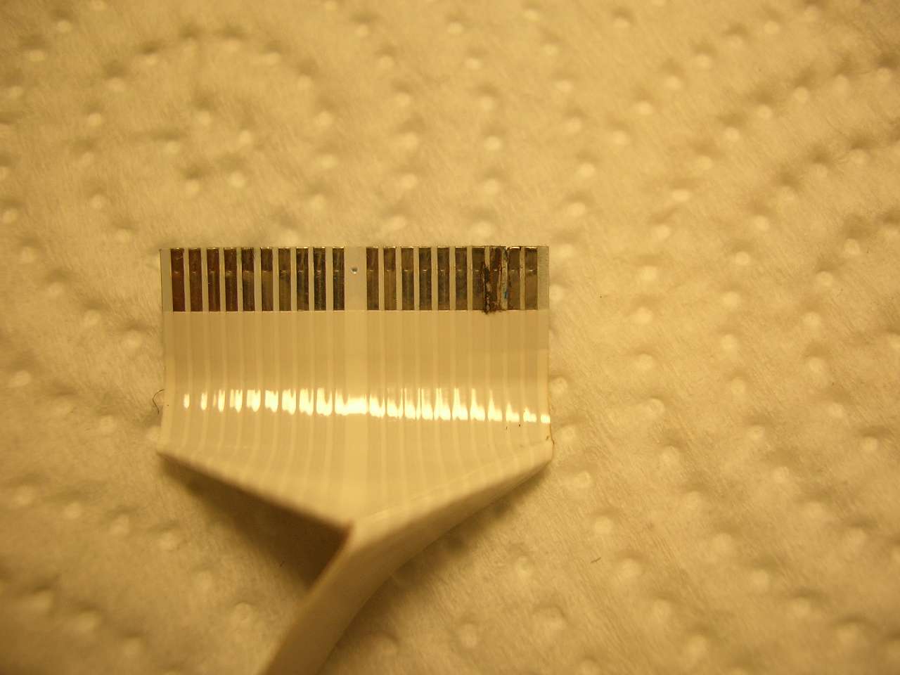

А где он там поврежеден?
Шлейф прозванивался?
ИМХО, там КЗ между 17 и 18 контактми (а мож еще и 19 впридачу)
Отмыть (спиртом), прозвонить, тогда только решать, что делать.
| Сообщение #3 Отправлено 15 января 2009 - 19:56
Прогар от залития пг промывкой?
Если да, то там еще и разъём выгорел.
Некоторые обрезают выгоревшее и снимают верхнюю изоляцию, облуживают потом...
Если честно, мне еще не доводилось пробовать.
| Сообщение #4 Отправлено 15 января 2009 - 20:49
Nnnnn вместе со шлейфом выгорает ПГ, восстановление в 99% случаях бесполезно, после такого не печататет обычно половина дюз черного и жёлтого.

Хотел сказать, что на форуме, посвященном струйной печати, выкладывать неоткадрированные фотографии не стоит. Сразу виден непрофессионализм и сразу возникает неприятие.
Скажи мне "а", и я скажу, кто ты есть на самом деле!
Кстати, фотография конденсатора сделана камерой CANON 5D и отечественным ЗЕНИТАРОМ с применением адаптера и удлиннительных колец. Снимок считаю безобразным, но он показывает СУТЬ проблемы и поэтому - зачёт!
В защиту Nnnnn: изображение достаточно информативно. Явно видно, что на шлейфе сухие остатки чернил. Отмыть и успокоиться. Если, конечно, в жидкой фазе эти остатки не наделали греха на выходных устройствах.
| Сообщение #11 Отправлено 16 января 2009 - 19:37
ЮХа (16th January 2009 - 07:00 PM) писал:
Нельзя не согласиться. По крайней мере, Nnnnn показал то, что мы должны были увидеть, поэтому можно закрыть глаза на не совсем корректную композицию (наумничал, да) кадра. А вот поправить ББ - не помешало бы, лучше было бы видно сабж, ИМХО, убрать экзиф, сохранить для веб...

| Сообщение #12 Отправлено 16 января 2009 - 21:16
От души желаю чудесного благополучного исхода Nnnnn, но вероятость того невелика - налицо эл.хим.коррозия, успевшая , практически, "сожрать" третий справа контакт. За непродолжительное время. Не думаю, что владелец довольно долго наблюдал неработающй принтер во включенном сосотоянии, следовательно ток значительный бежал "мимо кассы". Шлеф реанимировать тут не самая большая проблема. Думаю, что в ответной части разьема проблем поболе будет. Чернила, судя по виду, оттерты, уголь между 2-3-4м контактами сошкрябан, что еще там с головой и управляющей схемой?..
Когда в первый раз свалится на голову такое вот "горе" , не до баланса белого и правильного построения кадра(сужу, конечно же, по себе), тут одна надежда на сочувствие и мудрость гуру. Сам с похожей бедой на зтот форум попал несколько месяцев тому назад. Помогли советом люди добрые, решил проблему. За что весьма признателен.

| Сообщение #14 Отправлено 19 января 2009 - 14:08
whs (16th January 2009 - 09:16 PM) писал:
Все верно, фото уже отчищенного шлейфа, вначале было хуже... ;)
На плате вместо вылетевшего преда F2 накинут волосок, копать глубже в плату моих познаний в электронике не хватает. ПГ отмачивается. Шлейф звонится, но его вид почему-то беспокоит. Почему-то кажется, что основа шлейфа может расплавится при попытке облудить. Укорачивать - может не хватить длины.
Аппарат МФУ Epson CX3900. Шлейф похоже был залит чернилами при соскоке трубочки СНПЧ. Предремонтная картина - не видятся ни новые чипы, ни оригинальные картриджи ("On" и "A4" горят зеленым, "капля" - красным, в компьтерной утилите - четыре "x").
