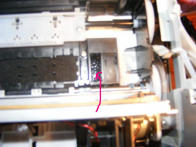

вот..недавно обнулила счетчик памперса... надо бы было выводить слив наружу..но все руки не доходили..
потом смотрю листы стали ужасно мазаться и их стало зажевывать..
решила понаблюдать в чем дело
как я поняла, проблема была в этой штуке, которая почему то стала выбиваться....
ладно..вправила обратно

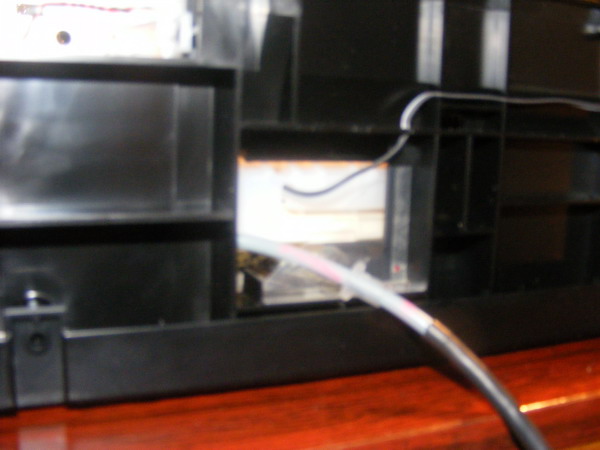

потом смотрю!!!ба!!!какая та лужа!около...хм..около того места где паркуется каретка..
впринципе читала тут на форуме, что что вот в R200 такая фигня....что типа на паралон плюется, а дальше в памперс не идет.. и как следствие --лужа...не знаю, подходит ли С110 по этому принципу.. но похоже..
вот она была в этом месте
Прикрепленное изображение: _DSCF5929.jpg
все же решили разобрать, по крайней мере сделать слив наружу.
слив сделала.
Прикрепленное изображение: _DSCF5927.jpg

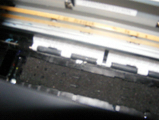

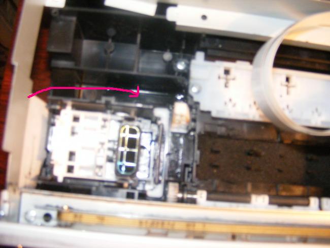

смотрю. каретка паркуется справа. ладно.. там еще более менее понятно почему мокро...
но!слева в углу тоже какоето углубление. и видно что и туда тоже плюется!!(или может в R200 именно про это дырку пишется??))
Прикрепленное изображение: __DSCF5930.jpg
|    Сообщение #2 Отправлено 14 января 2009 - 22:34   koka
Так она там и будет...ракель снимает грязь\чернила с ПГ справа...и туда...чистить надо...не забывать. И слева там тоже есть...плюёт он туда...типа прочищается...

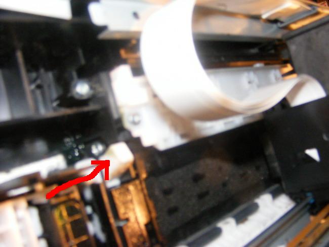

еще недавно стала замечать что вроде бы как раньше вот включаешь принтер, и каретка так быстренько справа-налево и наоборот. счас же такое чувство что ей стало что -то мешать. раза три так попытается, миллиметра на 3, а только потом идет налево.
когда разобрала увидела такую штукенцию.притом она выступает на пол см-на см где-то. так должно быть?
Прикрепленное изображение: _DSCF5932.jpg
вот такие и дела. думаю.. надевать на него уже корпус.. или может чего еще с ним сделать...
|    Сообщение #4 Отправлено 14 января 2009 - 22:38   koka
Стопор ПГ...смазать все трущиеся\движущиеся детали...
я вазелин медицинский пользую...кто-то ВД-40 из баллона...иногда и я. :)
Должен свободно ходить...
не-е-е не в выключенном\включенном сосотянии...там приводится в действие рычагами...рукой не-е-е...
