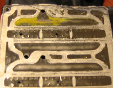

| Сообщение #8 Отправлено 19 января 2009 - 03:47
Вообщем вскрыл я бошку "Доуэля"... Как и ожидал, следы жёлтых чернил там так и остались, видимо последний раз заправляли этот картридж не чернилами а краской водоэмульсионной.Повторюсь что пробовал все изложенные способы в интернете, бился с этой головой больше 2х недель...
