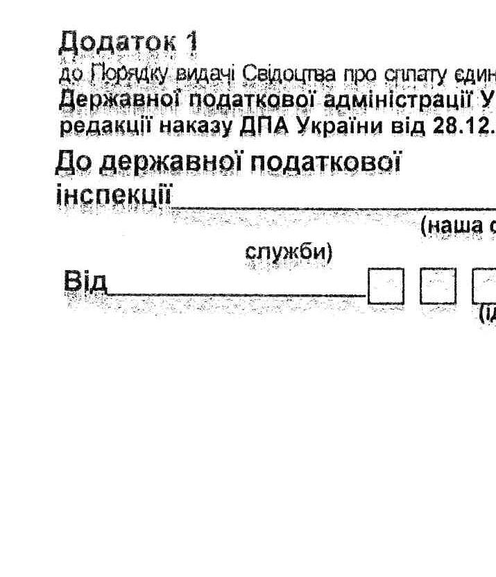

Имеется Canon LBP810 он при печати начинает делать снег под буквами.... картридж и тонер проверен .. Очевидно это в узле закрепления.. Подскажите где нужно копать, что это может быть? Печка? Термоплёнка? Термопаста? Первых пару листов делает хорошо, а дальше снег...

Если есть уверенность в картридже и тонере, то пленка. А точнее - фьюзер, весь. Ибо стоит проверить как состояние самой пленки, так и качество закрепления изображения на бумаге.

Для очистки совести пустите печать, остановите принтер на середине листа. Выньте картридж и проверьте изображение на барабане. Кусочек от него виден будет. Если дефект есть, то дело в картридже, лазере. Если дефекта нет - во фьюзере.
| Сообщение #6 Отправлено 20 января 2009 - 20:40
Я, кажется, погорячился. Есть еще одно стремное место - перенос. Судя по тому, что у символов присутствует тень, это место стоит проверить. Довольно часто встречается дефект дублирования изображения (его иногда называют офсет). Но там все-таки другая картинка - блеклый отпечаток текста виден со сдвигом равным обороту пленки. А в Вашем случае все близко к символам. Похоже на рас-синхронизацию вращения барабана и ролика переноса. Гляньте повнимательнее. Может картридж не так сидит или что-то в этом роде..?

Господа, с картриджем всё в порядке! Печатает на другом принтере отлично. Во время печати останавливал нанесение на бумагу тонера отличное. Я сам предпологаю что это узел закрепления, но вот что там может делать такие проблемы. Визуально осматривал рез вал и термоплёнку всё в порядке... Может сама печка, или термопаста попала сверху на плёнку ... или недостаточное прпекание тонера... Да ещё первый лист(особенно когда принтер холодный(стоит не включенный) выходит нормально..

Пленочка может проскальзывать.
Возможно, но сомнительно... Если бы проскальзывала, был-бы другой рисунок на бумаге... Да и первый лист не выходил бы нормальным. ИМХО
ЗЫ: Мне всё больше и больше кажется, что это сам термо-элемент глючит... Он как будь-то в начале нагевает, а потом теряет мощность...
ЗЫ2: А это может быть система управления термо-элементом(Электроника)?

Ну...если этот же картридж в другом принтере ок. смотри в принтере дефекты...начни всё же с печки...
с термоплёнки...

"...А это может быть система управления термо-элементом(Электроника)?..."
Скорее уж термистор...
