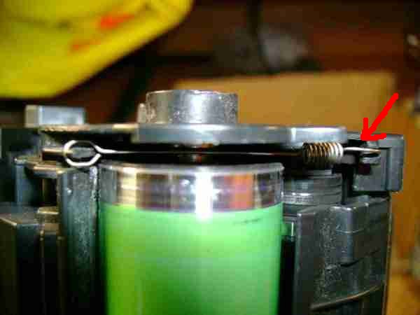

Если бы вы по внимательнее посмотрели на картридж, то заметили , наверное с обратной стороны картриджа, не с той где шестерня на барабане, пружинку типа " О////-----------О ",соединяющая две половинки картриджа(сразу оговорюсь, она одна, второй такой не ищите. Извиняюсь за Худо-во!!! :) под рукой фотика нет.
Так вот все дело в ней.
Но эта причина появляется именно на HP1010,1012. На Canon LBP 2900 (совместимые картриджи) Вроде такого не наблюдалось.
Нашел фотку в нете...
| Сообщение #6 Отправлено 27 января 2009 - 16:56
И причём тут эта пружина? У человека совсем другая проблема...без этой пружинки с того боку бледная печать будет...
