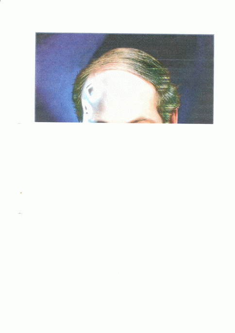

здравствуйте. ситуация такая в общем. есть принтер Stylus C110. сегодня стал печатать одну -две страницы нормально, а дальше только на 1/3 от размера всего текста, изображения., всегда останавливается в одном и том же месте. что это может быть? как бы существуют проблема с памперсом, но не думаю что тут дело с этим связано. чернила InkTec.

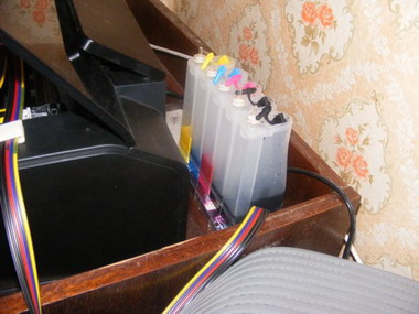

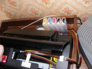

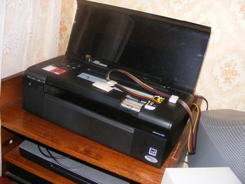

СНПЧ на картриджах, доноры типа мариотта, или как то так))
вроде как китай. по крайней мере написано что китай.
чернила InkTec, производство Корея.
печатаю на обыкновенной офисной бумаге А4

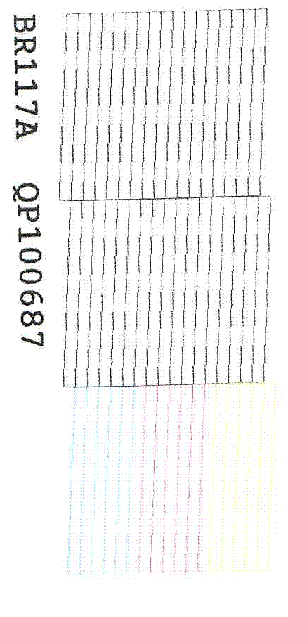

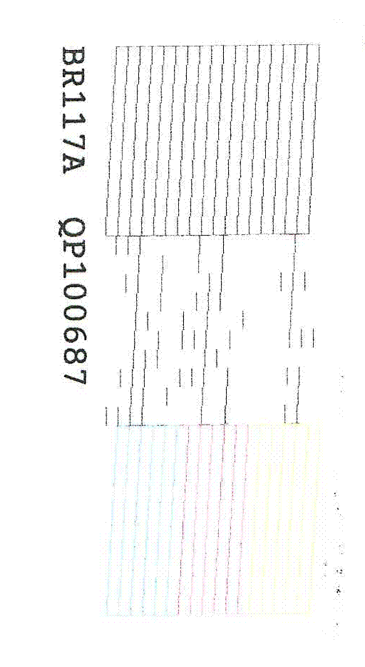

и вот еще только что ситуация. после того как случайно закрыли крышку, и попытались выключить принтер. шлейф пережало. вроде все исправила. но. на тест-дюзах стали пропадать черные чернила, точнее полное их отсутствие, и все листы стали застревать .
ну и прежний вопрос в силе. печатает одну -две страницы нормально, а дальше только на 1/3 от размера всего текста, изображения., всегда останавливается в одном и том же месте. что это может быть?

Где скан теста дюз ДО печати и ПОСЛЕ?

Где фотографии доноров, как они установлены?
Сообщение №2 не видели?

Где подробное описание всего хозяйства?

Вопрос в чём...останавливается в одном и том же месте...как ва писАли...или с пробелами печать?

margo_daisy (14th January 2009 - 12:37 AM) писал:
лист выбрасывается из принтера
Однозначно проблемы либо с интерфейсом (USB-кабель, кнопка справка, статья "принтер останавливается..."), либо с компом!
Скорее всего - первое.
Смените свой USB кабель на нормальный, длинной не более 1,5 метра, толщиной не менее 5мм, с двумя ферритовыми фильтрами на коннекторах, внутри - витая пара 5 категории (имеют значение кол-во "завитушек" на дециметр).
Счастье рядом. Нужно только его заметить. Думаю, оно в новом USB кабеле ;)
