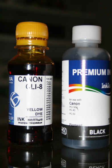

Заправлял уже 3 раза чёрный пигмент (pgi-520bk) и по 1 разу цветные чернилами от inktec для pgi-5 и cli-8. Качество печати не отличить от оригинала, хотя canon заявила что в новых картриджах используется новая формула чернил… ну не знаю новая или нет, результат отпечатанных фото говорит о том что изменились только размеры самих картриджей с чипами а содержимое осталось прежним! Заправлял вот этим способом для старых картриджейhttp://adisvolga.ru/info/instr/can1.php
Всё работает нормально! А самое что понравилось что mp540 после заправки картриджа не ругается на «повторно использованную чернильницу» (заправлял когда на индикаторе оставалась одна полосачка), а воспринимает её с прежним уровнем краски. И ещё больше всего понравилось, что принтер после того как типа чернила закончились (наверное в нем стоит счётчик чернил на каждый цвет) сам говорит что тебе надо сделать, нажать и держать кнопку отмены печати не менее чем 5сек, и всё, слежение за данной чернильницей отключено! :D
