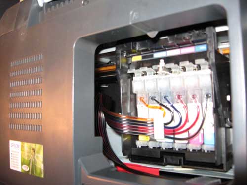

Общий вид:
Прикрепленное изображение: IMG_4661small.jpg

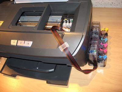

Вид сверху:
Прикрепленное изображение: IMG_4662small.jpg

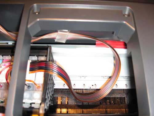

Держатель крепится на внутреннюю стенку:
Прикрепленное изображение: IMG_4663small.jpg

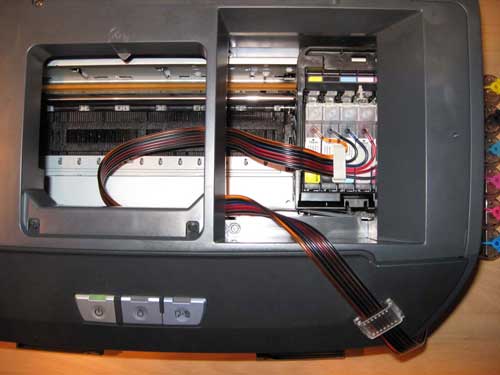

Фото крепежа с другого ракурса:
Прикрепленное изображение: IMG_4677small.jpg

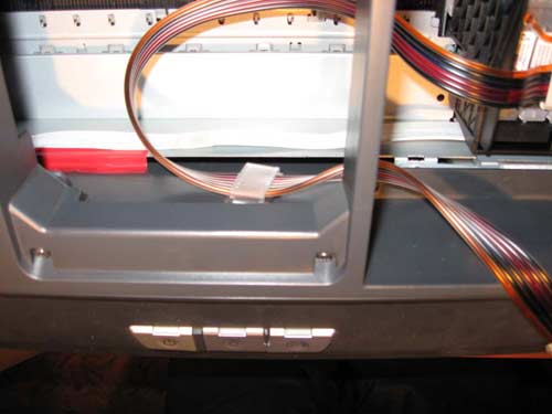

Поведение шлейфа при движении головки влево:
Прикрепленное изображение: IMG_4674small.jpg
Как видно из последнего фото, при таком способе шлейф очень удачно продолжается вдоль передней стенки не мешая движению головки.

ближе к концу этого комплекта чернил шлейф размягчится и обязательно найдёт место в принтере, которым протрёт до дыры голубой капилляр. кста, в середине -- крайнем левом положении каретка углом протирает шлейф?
