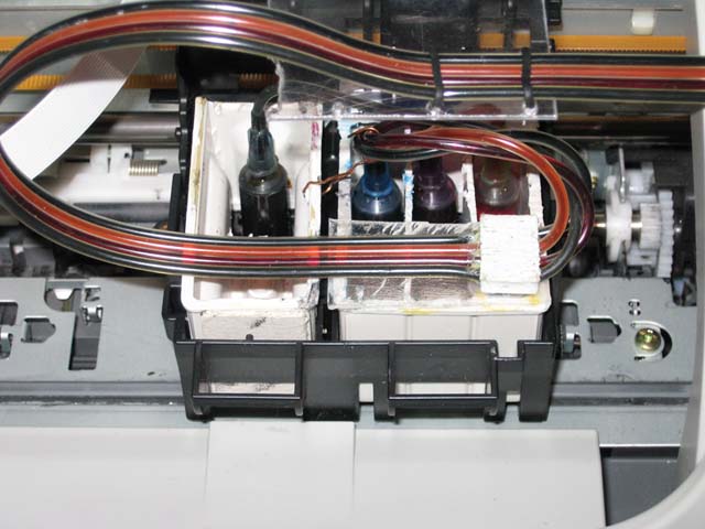

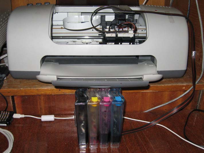

Ради эксперимента и быстрой печати цветного текста и графики приобрел Epson C62. Решил установить на него СНПЧ, Доноры и шлейф подарил друг, капсулы делал сам из 2,5мл шприцев, фрагменты старых картриджей выполняют функцию держателей чипов.
После сборки, установки и заправки система заработала, но только после того, как доноры были опущены на 8см ниже уровня стола на котором стоит принтер, а если посчитать разность высот между сопловой пластиной и верхней кромкой чернил с донорах, то разность составит 11,5см. Если поднимать доноры - то начинают появляться пропуски, и чем выше поднимаются доноры, тем сильнее пропуски, при установке доноров на высоту рекомендуемую в инструкции (1,5-2см от верхней кромки чернил в донорах до сопловой пластины) - цвета практически полностью пропадают.
Хотелось бы уточнить насчет высоты установки доноров - это у Epson C62 такая особенность или что то сделано не правильно???
Общее фото:Прикрепленное изображение: ______.jpg
Вот фото капсул: Прикрепленное изображение: _______.jpg
|    Сообщение #2 Отправлено 06 января 2009 - 23:55   Tack
Каждая система балансируется индивидуально. На балансировку влияют множество факторов, например вязкость чернил, диаметр каналов шлейфа, диаметр дюз принтера, как доноры сообщаются с атмосферой... Поэтому такая отрицательная высота вполне может быть (на одном из моих принтеров с системой питания "баночки обыкновенные" тоже составляет около -10 см относительно уровня дюз).

Помимо вопроса о высоте доноров, была еще и проблемка во время печати ч/б текста - искривление струй, пропуски вплоть до полного исчезновения черного цвета. Я считал что это вызвано слишком низким расположением доноров, хотя при попытке чуть-чуть их поднять или опустить - черный цвет пропадал практически сразу и вслед за ним остальные Y-C-M, но вчера перевел с Черных чернил марки InKo (расфасованных в шприцы по 20мл) на чернила марки RDM - качество практически вплотную приблизилось к лазерному, пока при малых тиражиках по 5 - 10 страниц печатает нормально, надеюсь что при больших тиражах черный не пропадет снова... :unsure:

"мальчик мой" у тебя капсулы заправлены на 100% чернилами, а вот если-бы ты внимательно читал, то увидел-бы, что капсулы должны быть заполнены на 30-70% чернилами, тогда-бы высота доноров не была-бы так критична.
Выводы:
снять капсулы, оттянуть из них 1 мл чернил, и поставить обратно, поставить доноры на уровень стола, где стоит принтер и печатать!

romanM и koka сорри :unsure: за испорченные нервы! Лично я так и не понял для чего в капсуле воздух??? Видимо физику нужно было лучше учить...

romanM сделал все по вашей инструкции, т.е. откачал лишнюю краску, оставив 40% краски от объема капсулы. Начал печатать и после 4-ой странички началось.... дюзы начали полосить в геометрической прогрессии в плоть до полного исчезновения :unsure:
Есть идеи???
|    Сообщение #9 Отправлено 10 января 2009 - 18:26   koka
На отстой время дать и на герметичность проверить...
|    Сообщение #10 Отправлено 10 января 2009 - 18:46   m010482
Похоже сработало, пустил серию в 10 страниц забитых текстом от края до края, на 10-ой одно сопло начало немножко барахлить, но думаю после более долгого отстоя система будет работать намного стабильнее аминь, всем спасибо за участие особенно Tack romanM и koka.

В моих донорах (как вы уже наверное заметили) уровень краски 2см (я пока решил полностью их не заправлять) и по этому они работают как баночки.
1. При попытке поднять доноры на 2см вверх (выше поверхности стола) ситуация с пропусками и искривлениями наблюдается еще раньше и наблюдается перетекание черного в желтый цвет!
2. В положение доноров на той же поверхности (стола), что и принтер - печать начинается нормально, но с 3-5ой страницы видны пропуски и искривления струй дюз, далее картина лишь ухудшается!
3. при попытке опустить доноры на 2см вниз (ниже поверхности стола) ситуация начинает ухудшаться лишь к 8-10ой распечатанной подряд странице.
4. при попытке опустить доноры на 4см вниз (ниже поверхности стола) ситуация начинает ухудшается раньше чем в пункте 3.
Каждый тест проводился при распечатке 10 ч/б страниц заполненных текстом от края до края, 11-ая страница была контрольной и сразу же после нее делался тест дюз, по котором определялся уровень выпадания дюз, результаты были следующими:
Пункт 1 - 50%
Пункт 2 - 30%
Пункт 3 - 15%
Пункт 4 - 25%

Еще такой вопрос, возможна ли такая ситуация:что во время перемещения капсул влево-вправо, чернила тоже перекатываются то вправо, то влево и в этот самый момент в чернилозаборный штуцер попадает воздух??? Пусть не большими порциями, но на 5-6ой странице некоторые сопла начинают кривить!!! :(
