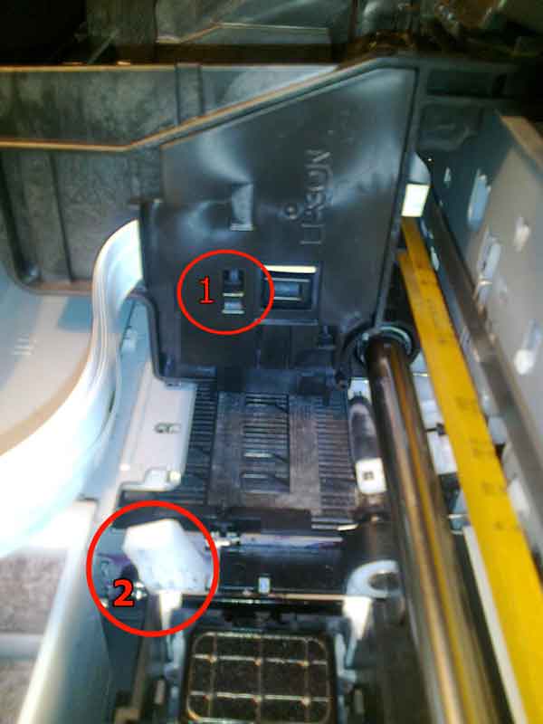

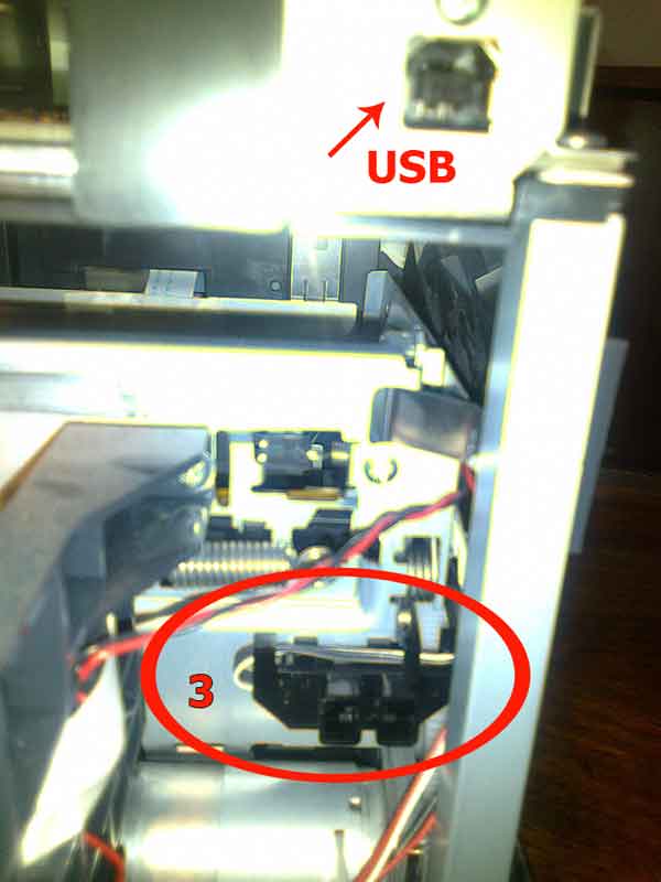

У меня в практике было 4 случая с такой ошибкой. Справился в трех случаях из 4-х. Каждый раз было что-то новое. Может быть будет полезно кому-то еще.
1 случай: Криво защелкнул крышку, закрывающую шлейфы с правого бока каретки. Каретка не могла дойти до крайней точки своей траектории на каких-то пару мм, но этого было достаточно, для сообщения об ошибке.
2. Это правда было не на R270, а на TX200. Белый стопор снизу не успевал отклоняться перед проходом каретки. Почистил, смазал, заработало, но МФУ постоял пару дней и все повторилось. Разбирать было лень, подрезал ножом край этого стопора. Заработало.
3. Буквально вчера это было. Снова R270. Никакие прежние знания не помогли, час просидел на форумах. Облазил весь принтер и когда совсем уже отчаялся, обнаружил, что один из датчиков (кажется APG sensor) отщелкнулся от корпуса. Как это произошло, даже не представляю. Где он находится можно сориентироваться по USBшному входу. Кстати, в этом случае ошибка возникала, когда механика во время предварительных телодвижений двигала каретку по вертикали. На радостях решил сделать фото - может кому пригодится.
