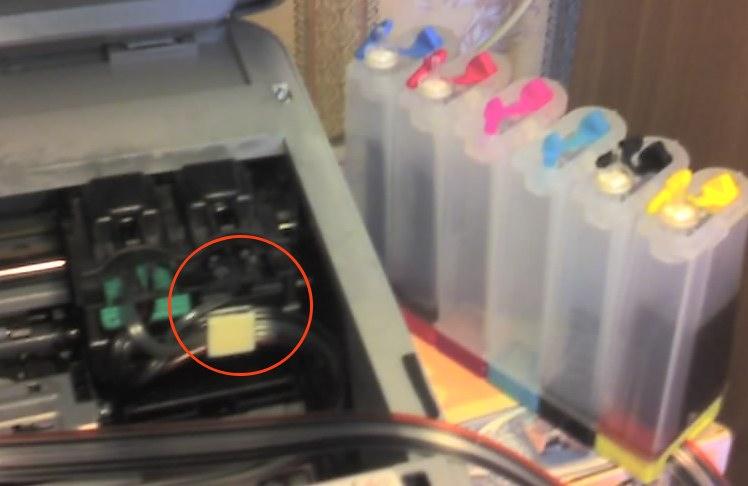

После внимательного изучения материалов форума решил приделать к принтеру СНПЧ.
Принтер HP Photosmart C5283, картриджи: HP 140, HP 141, СНПЧ самодел на основе доноров, похожих на "Офис". В черниловедущие отверстия картриджей вставил разпорные уголки, изготовленные из отрезков стержня шариковой ручки. Остальные отверстия заглушил с помощью термоклея. Доноры в режиме "мариоттов". Чернила InkTec серия H0005 (чёрные), H0006 (CMY), как сделать тест дюз - не знаю пока.
Вопрос такой: столбик чернил в трубке не всегда доходит до штуцера в картридже. Во время печати он постепенно подтягивается к штуцеру, а после остановки печати - "откатывается" назад на 3..4 см. На рисунке видно, что трубка, идущая к чёрному картриджу, пуста.
Данная особенность замечена именно за чёрными чернилами. Сразу после установки СНПЧ при разпечатке книги объёмом 448 страниц из донора ушло около 12 мл чёрных чернил, что в примерно в 3 раза превышает ёмкость чёрного картриджа. Может ли эта особенность быть следствием недостаточной герметичности картриджа? Если нет, то в чём причина и может ли это быть опасно для опустошения картриджа?
Столбик чернил не доходит до штуцера СНПЧ на HP Photosmart C5283

Попробуйте что-л напечатать убрав фоздушный фильтр из "черного" донора

Небесный (6th January 2009 - 01:37 AM) писал:

Я себе на такой принтер СНПЧ купил, о чем уже успел пожалеть.
Собственно поставил по инструкции из комплекта (после чтения форума выяснилось что ею лучше подтереться).
Первоначально проблема была такая же, черные чернила отходили от картриджа, сначала чуть-чуть, потом побольше, в итоге когда вдруг откатились почти до самого донора стал разбираться что же не так.
В итоге как оказалось в черном картридже из-за неаккуратно рассверленного отверстия лопнула уплотнительная втулка вот такая. Попытался найти по местным магазинам, не нашел, в итоге покумекав немного, расширил отверстие и втоптал туда резинку, вырезанную из капельницы, получилось плотненько, пока проблем с откатом чернил нет.
Второй проблемой оказалось неправильное (опять же по инструкции из комплекта) заполнение емкостей чернилами и балансировка системы, цветной картридж похоже вообще не мог чернила прокачать, в результате после печати нескольких фоток начались проблемы с пропадением цветов.
Отбалансировал систему по правильному, сделав под емкости подставку сантиметров 6 высотой, но проблему пока полностью не решил, воюю с цветами, то желтый пропадет, синий и мажента в порядке, то наоборот желтый появится эти два пропадут, то поотдельности.
В общем думаю в итоге я все-таки добьюсь нормальной работы, благо что многое мне теперь после вдумчивого прочтения форума известно, но тем кто ищет где бы купить СНПЧ на HP c5283, я бы посоветовал купить отдельно запчасти (банки, шлейфы и т.п.) и собрать все дома, выйдет это намного дешевле готовой системы, которая как показывает моя практика тоже с первого раза как надо не работает.
