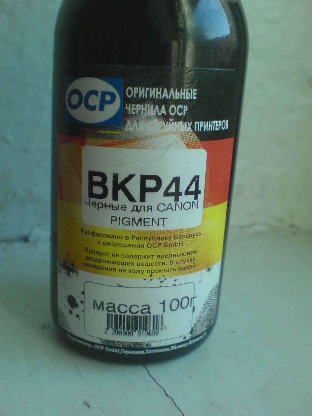

|    Сообщение #30 Отправлено 26 марта 2009 - 09:17   kunachok
В Минске к Canon предлагают чернила Ink-Mate, в продаже InkTec почти нет.
 http://www.11.by/products/show/printer_type:inkjet/printer_brand:Canon/printer_serie:Pixma/printer_model:MP540
Я свой старенький iP 1500 заправляю черными чернилами ОСР ВКР44 (пигмент), уже 2 года. Полёт нормальный, неделю назад промывал ПГ, печатаю дальше (в основном тексты). Можно их лить в МР 540 (iP4600)?

|    Сообщение #31 Отправлено 07 мая 2009 - 13:54   RAVe
Просмотр сообщенияkunachok (26th March 2009 - 10:17 AM) писал:
Не можно, а нужно, только в черный PGI-520BK, а в черный CLI-521BK чернила BK-97 (OCP).
А ты где OCP покупал и почем?
