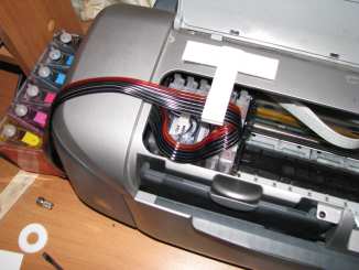

Поставил RDM Kit на EPSON R300 в соответствии с инструкцией и видео уроками.
Прикрепленное изображение: IMG_4099_1.jpg
При включении принтера, происходит инициализация.
В процессе которой головка уходит влево под самую крышку.
Как следствие, шланги подводящие чернила перегибаются создавая значительное сопротивление движению головки.

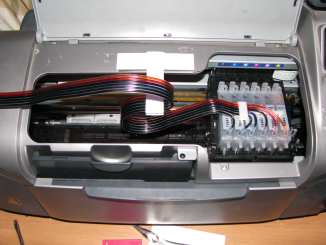

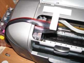

Прикрепленное изображение: IMG_4101_1.jpg
Прикрепленное изображение: IMG_4102_1.jpg
В результате GENERAL ERROR.,
А кроме того если даже ошибка не останавливает принтер,
то очень неприятные звуки.

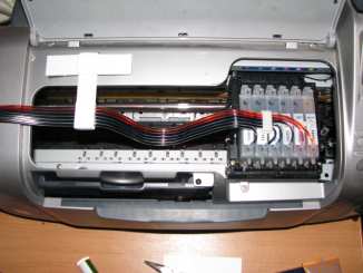

С ошибкой удалось справится изменив прокладку шлейфа.
Прикрепленное изображение: IMG_4103_3.JPG
Но избавиться от душераздирающих звуков не удалось.
Может кто-то подскажет, что было сделано не правильно.

Одним из вариантов легкой укладки шлейфа является стандартный способ укладки шлейфа от Ресеттеров для семнйства R200...320
Прикрепленное изображение: 1_1.jpg
Несмотря на несколько скептическое отношение старожилов этого форума в отношении долговечности работы, такой способ вполне имеет право на жизнь (например на моем R220 такая схема благополучно работает уже два года). Главное правильно отрегулировать участок петли между кареткой и широким держателем, чтобы он не сильно провисал, иначе высока вероятность попадания шлейфа между ПГ и площадкой.

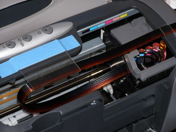

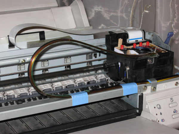

Второй способ требует частичной разборки принтера и метод укладки шлейфа зависит от его толщины -или под ПГ (годится с небольшими доработками шасси для R200...320) или паралельно ее ходу, как, например, сделано для 460-й модели Эпсона:
Вариант просто не применим, по причине малого зазора под кареткой,
шлейф там не проходит даже когда каретка приподнимается, не говоря уж о рабочем положении.
Я к такому варианту сам приходил. Хорошо принтер в сеть не включил :-).

Для начала переуложите шлейф :) Тем более, что для "ресеттеровского" способа особо ничего докупать не надо- перенести доноры направо от принтера, клипсу-держатель передвинуть на середину корпуса, шлейф развернуть по схеме "выход с каретки направо-петля вверх к держателю-вправо по верху корпуса к донорам". Отрегулировать провисание петли и проверить легкость передвижения каретки до крайних положений.

Одно уже ясно. Строго по рисунку не получится, шлейф достаточно толстый, и под крышку каретки не ложится,
попробую закрепить его на левой стенке каретки, если он при этом не будет мешать движению влево до упора.
