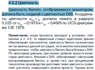

Собственно, я разрешил все сомнения
ISO 3664-2000 Условия просмотра

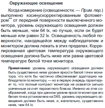

| Сообщение #8 Отправлено 08 января 2009 - 08:28
Salvadoro (8th January 2009 - 01:03 AM) писал:
НИКОГДА не работать в темноте.
Совет более, чем сомнительный.
Почему же сомнительный? По ISO как раз должно быть тусклое освещение(не темнота как для проекторов). А температуру монитора надо выставлять из условия што зрение адаптируется в диапазоне 4500-900К полностью, а к имеющемуся освещению надо прибавлять 1500К на мониторе. То есть если у вас 3200, то надо ставить 6000К,а если у вас освещение 5500К, надо ставить 7000К.

Мда, значит стандарт ISO 3664-2000 Условия просмотра приведенный Шадриным это аргумент, а его книга нет :(
Зрение человека адаптируется, если у Вас точка черного тени возле монитора значительно темнее, чем точка черного монитора - то зрение адаптируется и вы не СМОЖЕТЕ ПОЛНОСТЬЮ воспринять картинку на мониторе..
Если не верите - возьмите Ваш фотоапаарат, и сфотографируйте монитор с выставленным изображение и отдельно черной областью на мониторе при разных условиях освещения и сравните, гарантирую - результат Вам понавится:)
