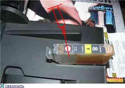

Подскажите пожалуйста, сегодня у меня закончились жёлтый цвет в принтере, я сходила купила чернило в баночке ( написано на банке Кэнон - универсальные, жёлтый цвет). Вспомнила, что где-то тут на форуме читала, что при заправке нужно выкачивать воздух шприцом одновременно с вводимыми чернилами, подскажите пожалуйста как это делать и куда шприцы втыкать в картридже? Сейчас выложу фотки картриджа

|    Сообщение #2 Отправлено 22 декабря 2008 - 20:16   _axel_
не надо никаких извращений.
выковыриваем шарик который находится там где красным кружочком обведено на рисунке. ставим картридж на оранжевую заглушку которая изначально была на картридже. потом из шпица (символически изобразил на рисунке) заливаем чернила до тех пор пока не пропитается губка и уровень чернил в "пустом" отсеке не будет почти максимальным(3-5 мм оставить воздуха) заткнуть обратно шарик и поставить картридж на место.

  • Прикрепленное изображение: a7c8d34685b0t.jpg

Хотел поинтересоваться, а герметичность при обратной вставке шарика сохраниться? И какое вообще его предназначение?(Может тогда я вообще не правильно задал 1ый вопрос :unsure: )

подскажите, а обязательно ставить на оранжевую заглушку? Это я так понимаю та, в которой картриджи продавались и которую я сняла при вставке в принтер... но я потом её выкинула :unsure:
А еще вчера пошла в Конику, попросила, чтоб мне заправили картридж ( естественно платно)... а там такой прятный молодой человек попался и сказал. чтоб я не мучалась и не носила постоянно заправлять картидж ( тем более у меня уже чернила есть), взять перевернуть вверх тармашками картридж и туда где есть дырочка с паралоном капать чернила пока весь паралон не намокнит ( шприцом без иглы). А тот отсек который без паралона, сказал пусть будет пустым.
Вчера попробывала, принтер печатает, но сообщение о том, что закончились желтые чернила не исчезает, не знаю почему. Думаю надо сделать как вы написали _axel_ .

Да надо сделать как сказал Axel, жёлтая заглушка нужна что бы при заправке через верхнее оверстие чернила не выливались снизу. И снять эту заглушку после заправки можно лиш тогда, когда верхнее отверстие будет герметично закрыто. А на счёт

Чтобы после заправки принтер не ругался на картридж надо сделать следующее:
Как только принтер выдаст сообщение что ему не удаётся правильно определить уровень чернил надо нажать и удерживать кнопку отмены в течении 5 секунд. После чего отключится контроль наличия чернил.

|    Сообщение #12 Отправлено 24 декабря 2008 - 16:10   _axel_
если ты этот шарик не раскурочишь так что он сильно потеряешь форму то все будет нормально. если всеже будет негерметично тогда подбери какую-нибудь затычку
