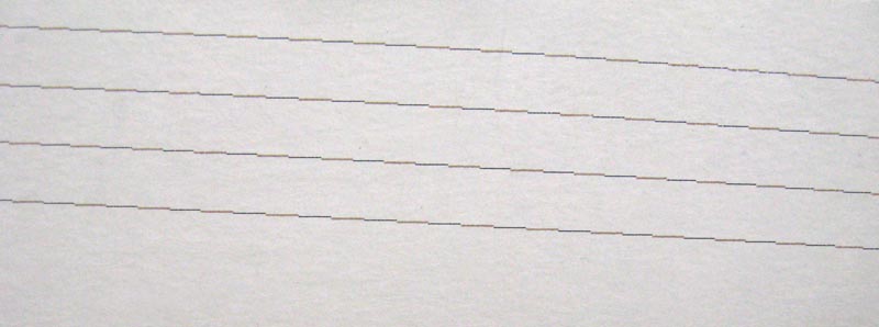

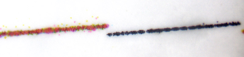

Спешу вас разочаровать!!! Epson R270 в режиме "черновик" при печати черного текста использует цветные чернила! А если вы не верите моим честным словам, то может поверите своим глазам???
Делаю следующее: распечатываю в режиме "черновик" черные тонкие наклонные линии, получаем чередование сопел (что то наподобие посопельного теста).
Фото (режим макросъемка) - Прикрепленное изображение: List_2.jpg уже легко разлечимы чередование черных полосок и светло коричневых, но нам ведь этого мало! :unsure: А вдруг принтер каким то чудесным образом умеет получать (каким то чудесным образом) из черного ==> коричневый... ;) Специально для этого напрег брата что бы он в мастерской сделал снимок этого же листа но под микроскомом в 40х кратном увеличении.
Фото (с микроскопа 40х) - Прикрепленное изображение: Zoom.jpg Теперь я думаю мифы по поводу неприкасаемости цветных чернил во время ч/б печати в режиме "черновик" развеяны!!!
P.S. Более того хочу поделиться следующими наблюдениями: недавно на работе на Epson 1410 кончился LightCyan прямо во время печати текста и оттенок текста стал уже не коричневым а ярко-рыжим!!! Отсюда следует предположить что и R270 и 1410 в режиме "черновик" однозначно используют LightCyan и LightMagenta, а также видимо и просто Cyan и Magenta.

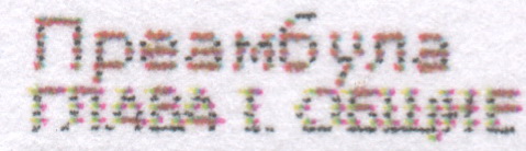

Да действительно, в новых принтерах так и есть, просто раньше чет не дудумывался посканить изображение, видимо сделано чтоб быстрее печать шла, да хреново Эпсон придумал. Вот мой скан: Прикрепленное изображение: img014.jpg
