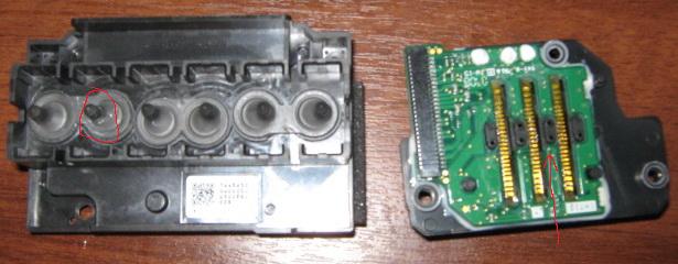

Два месяца печатал без проблем, затем начал пропадать черный цвет (после програмной прочистки дюз - появлялся, но страниц через 10 опять начинал забиваться). Заменил чернила (только черный цвет) на InkMate водные, предварительно промыв картридж и емкость, проблема пропала. И вот неделю назад произошло следующее: вечером напечатал десяток фотографий, все ОК, а утром при печате очередной фотографии выяснилось, что полностью пропал черный цвет. На тесте дюз есть все цвета кроме черного, его нет совсем. Бутерброды, 3х часовое отмачивание, жесткая промывка не помогают. Разобрал ПГ на части (еще можно собрать обратно), думал засорен фильтр под чернилозаборными штуцерами, но через них промывка проходит свободно, а вот если шприц прикладывать к чернильному каналу , то прмывка не проходит. Все это только с каналом черного цвета. С другими цветами проблем не было совсем. Есть ли возможность прочистить этот канал и в чем может быть дело (если дело в чернилах - то скорее всего он бы промылся). А также посоветуйте (если дело безнадежно) стоит ли нести в ремонт или лучше купить новый принтер, сколько стоит и где в Нижнем Новгороде можно купить новую ПГ?

Три месяца назад куплен новый принтер epson r270, сразу установлена картриджная СНПЧ RDM с водными чернилами RDM.

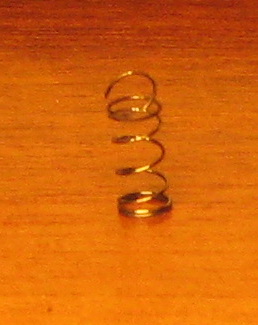

sman1 (15th December 2008 - 07:06 PM) писал:
А вот и он - гнилой зуб
Зря ты ! удалил мою подпись !
| Сообщение #13 Отправлено 15 декабря 2008 - 18:31
Гнилой, верхнее кольцо еле держалось. Еще в желтом цвете тоже пружинка окислилась, другие ОК. Не могу на фотоаппарате сфокусировать покрупнее.
