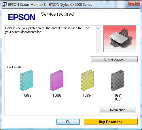

При включении аппарата звук, как будто головка хочет начат движение, но остаеться на месте и загораются все красные ламочки, а зеленные начинают мигать. На дисплее "Е". Произошло после заправки перезаправляемых картриджей и прочистки головки. Утилитой SSC Service Utility показывает переполнение счетчиков. Счетчик сбросил. Сейчас показывает ноль и маскимальное число 36000. Делал это так :
1. "Сбросить переполнение счетчика"
2. "Сбросить счетчик отработки"
3. "Мягкий сброс"
4. "Переинициализация" Этот пункт не могу выполнить, пишет что "Данная функция не поддерживается в текущем состоянии принтера.
Выключил его, подождал 5 минут. После включения определился как СХ5000. Ошибка осталась.
Что с этим всем можно сделать??? Помогите плиз! Как реанимировать его?
P.S. Перед этим дня три показывало в Статус-мониторе
Прикрепленное изображение: error.jpg
Сейчас поставил дрова для СХ5000, поэтому на английском пишет, было на русском.

этой прогой получилось сделать только то, чтобы он опять определялся как СХ4900. кстати под вистой она не хотела работать, под хр все прошло на ура. проблема с
