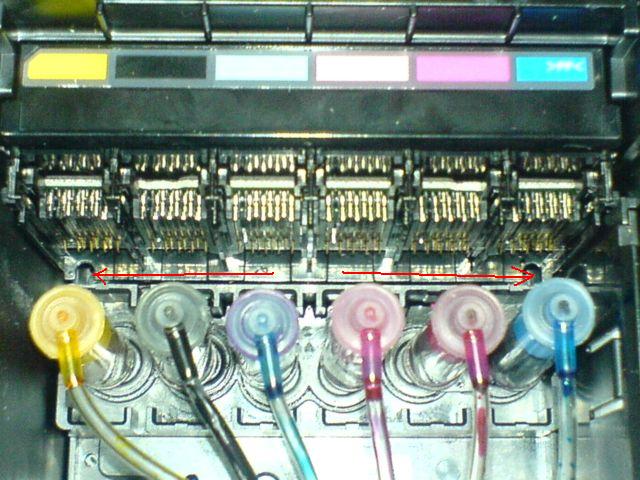

Нижние выступы на планке имеют квадратное сечение, пазы в каретке принтера, куда входят выступы, имеют "срезанные углы".
При установке планки, благодаря "срезанным углам" пазов, на выступах планки "снимается фаска", которая не дает возможности полностью сесть планке на свое место. Усилия не применимы. Нужно снять заусеницы и нормально установить планку.

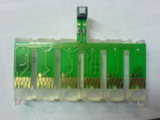

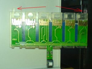

Я понял о чем Вы. У меня несколько другая конструкция. Планка вообще не входит в те "срезаные углы"... она сверху над ними в крепления вдевается.
Фото:

Под углом вставлять, они это...войти в пазы должны...с усилием.

Входят... Планка встает плотно... в пазы... Уже подумал о том, что может быть планка на держателе установлена некорректно... отсоединил плату от держателя... вложил прокладку... по контактам на сколько можно увидеть, тоже все прилегает. Принтер по прежнему не реагирует.

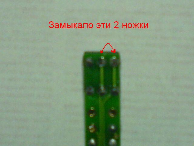

Обратил внимание еще на один косяк: на одной из лапок кнопки сброса висела остаточная пайка и этот кусочек олова цеплял соседнюю лапку и по всей видимости замыкал ее. Лишнюю пайку убрал, но по прежнему никакой реакции.
Фото:
Фото:

В данном случае, речь идет о нескольких десятых долях миллиметра.
Планка должна сесть до упора вниз, выступы должны полностью зайти в пазы каретки. Если с этих выступов, в процессе установки, полезет стружка, она не даст планке сесть полностью вниз, на свое место.
