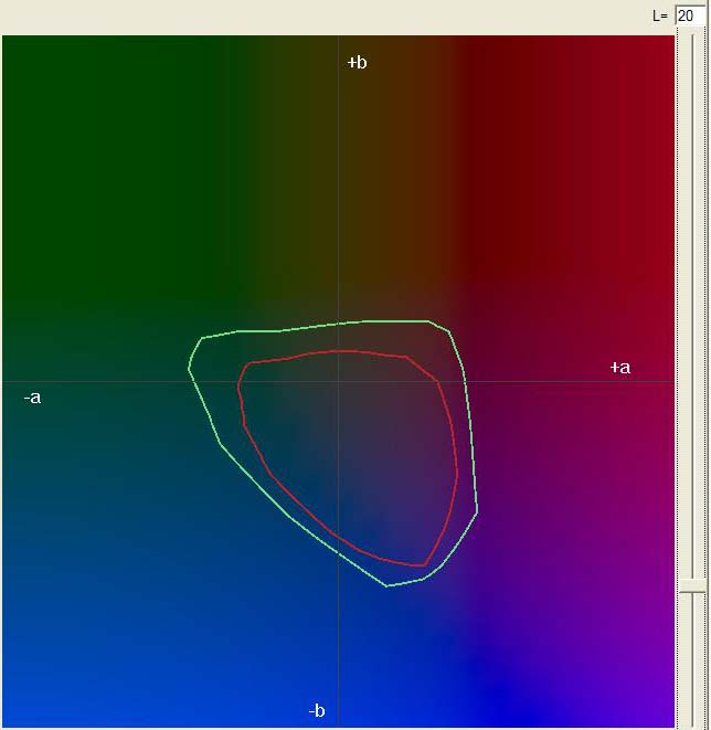

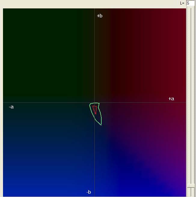

Сделал два профиля с чернилами Хамелеон ER270.
Бумага Эпсон Премиум Глосии 10х15, 255 гр.
Количество патчей - 225.
Драйверы выставлены одинаково. Настройки при профилировании - идентичны.
Принтеры: R270 и RX690.
Мишени сушились 3 дня.
Розовый график - R270.
Зеленоватый - RX690.
Вот такая разница.
Вопрос - откуда такая разница взялась?
Цветовой охват одинаковых чернил Но разных принтеров

Количество дюз одинаково? Тогда наверное драйверы,выставленные одинаково по-разному интерпретируют сигнал.

Дюзы одинаковы 6х90.
Так получается - эти графики не что иное, как некая таблица уровней сигналов для процессора принтера.
И охват тут - вообще, постороннее дело?
Как то не удается мысль выразить.....

Наверное все таки, эти графики показывают максимальные достигаемые выходные результаты (значения).
Евгений26 (5th December 2008 - 08:17 AM) писал:
В каком смысле?
