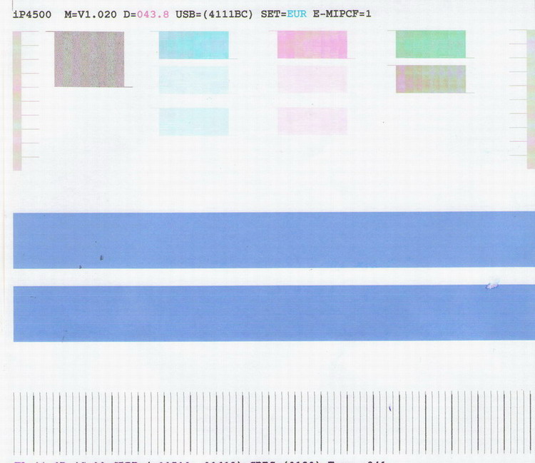

День добрый. Есть принтер Canon ip4500 + картриджная система от Inksystem + чернила Patron водорастворимые. В один прекрасный день принтер высосал все чернила с доноров (30-40 мл). Положение принтера, системы не менялось. После этого начал полосить синий цвет. Прочистили капу, головку методом бутерброда, даже промывал (пустой картридж заливали промывку от WWM для водорастворимых чернил) результата не дали. Меняли положение принтера – подымали до 5 см от доноров – та же картина. Я так понимаю приехали – выгорели дюзы? Как еще можно это проверить. Заранее спасибо.

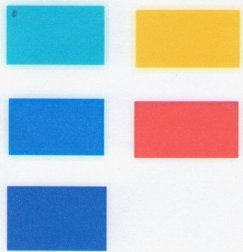

Не знаю как прокомментируют это профи, но судя по тесту дюзы целы, иначе просто отсутствовал бы тест на определённых фрагментах вообще! тоже касается свободного пролива чернил. Во первых не видно (по пурпуру) чтобы они переливались во вторых опять же дюзы печатают значит капель на дюзах нет. Полосит я так понимаю в полутонах, судя по фото... хотя чистый голубой проходит без искажений, при этом нет картриджей полутонов в нём вообще. Можно уточнить как он печатает не при тесте и при разных уровнях качества. для этого достаточно нарисовать в ворде голубой квадрат имненно голубой, ибо то что мы воспринимаем синим, лично наше мнение принтер думает по другому.

День добрый и спасибо всем кто откликнулся. Другие цвета печатают без проблем. Оказываеться у большенства 4500, 4300 проблемы начинаються с голубым. Дополнителый тест выложу на днях.

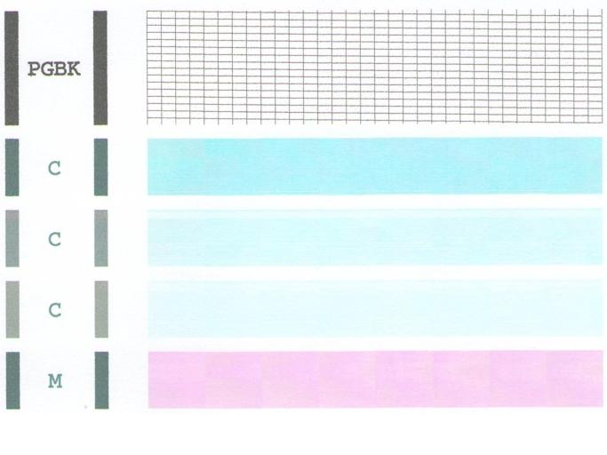

но попробуй так... купи НЕ гофрированой туалетной бумаги, и удели день принтеру. только помни не гофрированой и не дешовой. сложи её - бумагу - в три четыре слоя и заливай каретку кипятком дисцилята, если вода мягкая можно и из под крана :) окуратно не пролив на плату. далее ставь на бумагу и так пока на протечёт. водичка. без краски и кстати я просил картинку на разных уровнях печати такую как на первом тесте...и где жёлтый?

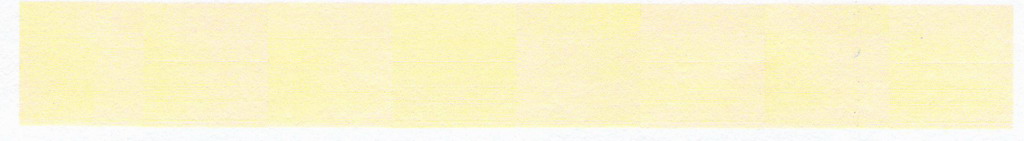

Да нет...зачем кричать. :)...Пусть ...попытка-не пытка...а жёлтого я и в первом сообщении не увидел...может просто "обрезано"...х.з.

я тоже, почему и прошу тест дюз... и ещё не видел никогда на тестах зелёного, кроме винды и что со сканером, он серый как голограму рисует....
| Сообщение #12 Отправлено 17 декабря 2008 - 09:11
Утро доброе. Вот http://ru.youtube.co...xoH0c8QScU&NR=1 видео на которов видно встроеный тест дюз принтера - нету там желтого.

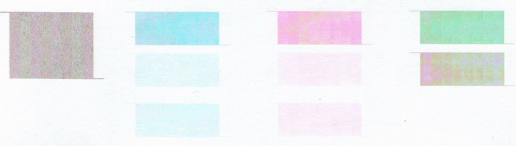

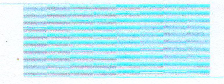

Еще пару сканов:
И увеличеннный тест дюз
Еще пару сканов:
