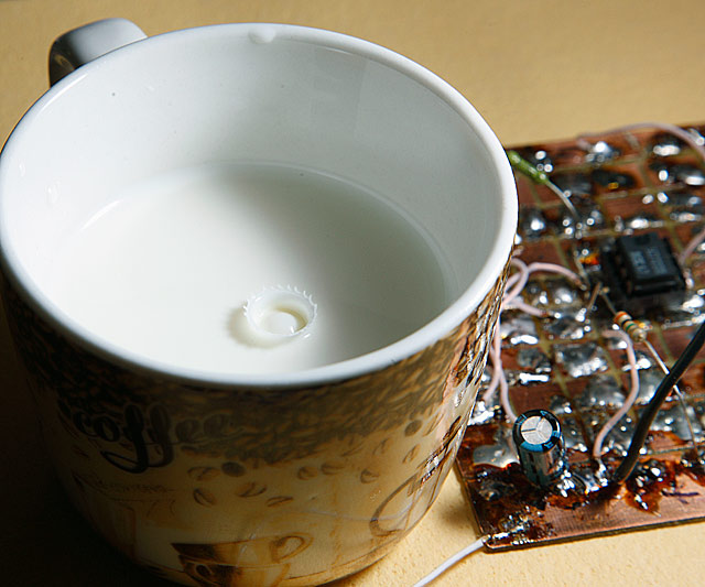

Вот еще один сегодняшний эксперимент - падение капли сливок в чашку. Я только увеличил чувствительность датчика (датчик под чашкой):
Прикрепленное изображение: 54dc4afdc17d.jpg
Конечно, можно тупо ловить момент соприкосновения капли с поверхностью и нажимать на кнопку спуска любой камерой, в т.ч. и мобильником. Может получится с первого раза :)
Ничего сверхестественного и супероригинального в кадрах нет. Тема была навеяна посещением семейной пары фотографов, которые подвизаются на рекламной съёмке.
Просто попробовал.
|    Сообщение #6 Отправлено 30 ноября 2008 - 20:52
ГостьЮра_*
А что за датчик такой ?

|    Сообщение #9 Отправлено 30 июня 2009 - 15:55   igor_i
Какого типа датчик, не на пьезокристалле случаем?
