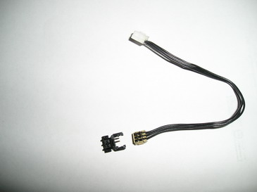

Вот снял датчик. Должен ли быть 3-ий штырь или нет? Кто знает? Вот фотка.
На месте, где должен быть штырь, я расцарапал иголкой, есть металл. То ли краска разъела, то ли заводом было так сделано.

Я на выброс бумаги нажимаю вал крутится голова на парковке вверх и вниз бегает.А датчик на 270 не видел pw там 2штыря или три должно фотка выше лежит.
