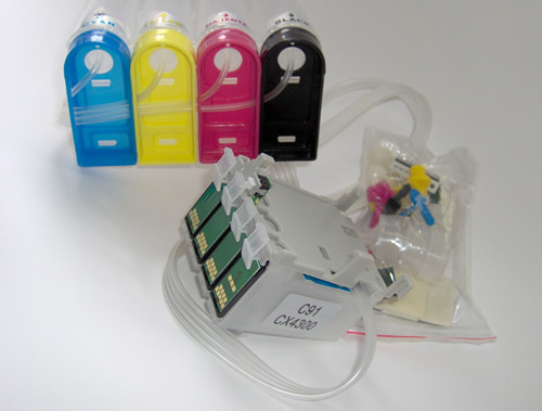

Подскажите плиз, недавно купил СНПЧ, поставил - всё ОК!
Попечатал пару дней и началось!!!
Включаю принтер, а на нем горит "капелька" проверяю на компе - не видит 3 цвета (кр., син., желт.) Черный - половина!!!
Пробую сбрасывать не помогает!!
Вынимаю СНПЧ Ставлю обратно пишет: то нет красного, то черного, то красного, черного, иногда и синего!
Минут 30-40-60 помучаешь его заработает (ИНОГДА)!!!
НО полный уровень черним мне так и не удалось добиться, почему то какой нибудь из цветов всегда - половина, а именно в большинстве случаев тот, который стоит на верху СНПЧ (оригинальный)
Производителя СНПЧ не знаю!!!
По описанию это 4 картриджа навер которого устанавливается оригинальный картридж.
Микросхема величиной со все картриджи с 2х контактным выходом на ориг картридж и кнопкой для сброса!
Приз подскажите что можно сделать!!!

СНПЧ фирмы iSt inkTec
На форуме производителя написано: подойдет израсходованный оригинальный картридж не более чем на 1/3 от Вашего принтера!!!
В магазине уверили, что подойдет любой не закончившийся картридж(лишь бы не пустой).
А у меня они были со знаком восклицания когда я их установил в СНПЧ!!!

Ну поставить новый...а если версия чипов 3.1...то и без картриджа может работать.

misham нужно при инсталяции в головку сверху пальцами давить и снизу под головкой прижимать другими пальцами, иначе не вставиш, при правильной посадке произойдёт щелчёк!

Ставлю я их правильно, щелчек слышно.
Новый картридж пока нет возможности купить, а вот про чипы 3.1 можно поподробней (без оригин картриджа пробовал - невидит)
можноли как прошить или сменить чипы????

у меня та же проблема была, правда с другой СНПЧ
решилась тем, что кнопку надо держать секунд 10
так как я понимаю что сброс и запись информации с картриджа происходит последовательно
