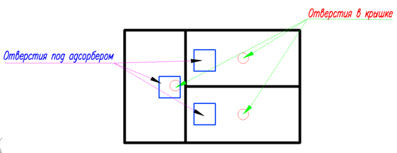

Хочу поделиться советом. В КРАСНОМ отсеке 511 картриджа отверстие в крышке находится почти напротив отверстия под адсорбером. Оно заклеяно фильтром, который я и проткнул нечаянно шприцом ри заправке. На следующий день красный заполосил, и никакие прочистки, отмочки и разбор картриджа с последующей промывкой не помогли. Поэтому при заправке красного пользоваться надо укороченной иглой, либо иглу вводить под углом(в направлении к правой или левой стенкам картриджа. Либо вводить иглу на примерно на 10мм в адсорбер, этого будет достаточно, т. к. адсорбер достаточно хорошо и быстро впитывает чернила. Остальные цвета можно заправлять как в инструкции, т.е вставлять иглу до упора. Про 510-й (черный) незнаю не разбирал. Кто разбирал прошу выложить фото картриджа внутри.
