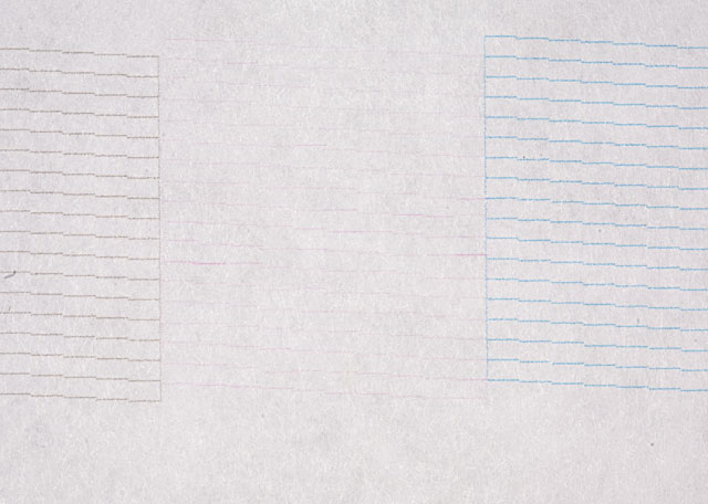

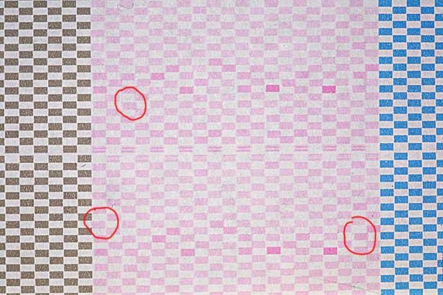

Выкладываю фото распечаток проверки дюз. Подскажите, что можно сделать в данной ситуации?
R2400 Light Magenta не пропечатывается на тесте чернила макспро
| Сообщение #1 Отправлено 17 ноября 2008 - 20:52
На r2400 около месяца назад поставил СНПЧ, залил чернила MaxPro и несколько недель был удовлетворен результатами печати. Последнюю неделю стал замечать, что распечатки фото стали не столь идеальными, как были первоначально после установки СНПЧ. Всего было израсходовано на первый вгляд 50-60 мл каждого из цветов. При распечатке шахматки из автоматической проверки и прочистки дюз видно, что некоторые кубики (светлой магенты) смещены по горизонтали, большая часть из них имеет бледный цвет, но несколько все-таки нормального цвета. Тест дюз этого цвета бледный, некоторые полоски также смещены по отношению к другим. Многократные прочистки не дали никакого результата, калибровка также не помогает.
| Сообщение #2 Отправлено 17 ноября 2008 - 21:30
Промыть ПГ, сменить чернила, сменить СНПЧ.
В подавляющем большинстве случаев, причиной кривоструения являются не качественные чернила.
Реже - дисбаланс в системе.
Еще реже - и то и др.
На Вашем принтере, кривоструение не только на лайт мажетте, а на всех без исключения цветах.
Чернила - дерьмо, СНПЧ - лучше промолчать. Результат - налицо.
Почитайте FAQ, статья "полосить струйный принтер..."

| Сообщение #4 Отправлено 17 ноября 2008 - 22:47

| Сообщение #5 Отправлено 17 ноября 2008 - 23:16
Хотел еще спросить, если сделать бутерброд, то что можно на промокашку, если отсутствует специальная промывка?
| Сообщение #6 Отправлено 17 ноября 2008 - 23:33
Почитайте FAQ, там есть рецепты альтернативных промывочных жидкостей.
Статья "полосит струйный...."
| Сообщение #7 Отправлено 19 ноября 2008 - 10:34
sergey_mm Чернила для 2400 - какого бы производителя не были - пигментные.... Это легко проверить.... Заранее переживать не стоит.
Промойте голову и заново постаьте ту же СНПЧ. Нормально все будет.
Скорее всего эту процедуру надо будет повторять циклически через каждые 60 мл расхода чернил.
2-й момент EPISODE прав. Возможно дело в СНПЧ - надо либо ставить капсульную, либо чуть поколдовать с Вашей - чуть повыше доноры поставьте на полтора-два сантиметра, после того как голову промоете и все обратно поставите.
| Сообщение #8 Отправлено 22 ноября 2008 - 17:45
Сделал несколько раз бутерброд (делал впервые) и все встало на свои места.
По неопытности, первые несколько раз клал тонкий слой промокашки, после бутерброда она оставалась практически чистой. Последний раз слой сделал потолще, так вот на ней остались грязные пятна чернил. Последний бутерброд наверное был лучшим по КПД. На промокашку поливал восстанавливающую жидкость от ProfiLine.
Всем большое спасибо!
