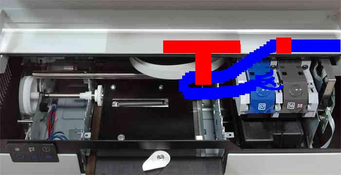

Нет не поможет, это совершенно не то. вам тогда уж лучше было бы взглянуть на инструкцию по 1800 кэнону:) не знаю в каком именно месте Episode увидел место для шлейфа а я бы так проложил: сбоку банки доноры, синий шлейф. как закрепить шлейф на каретке и подвести к самим картриджам смотри тут: http://www.reseters.ru/index.php?s=&s...ost&p=95319
  • Прикрепленное изображение: printer_rquest_flash_jet_inside2.JPG
Осторожно - нам все можно!
|    Сообщение #11 Отправлено 14 ноября 2008 - 16:30   Episode
Просмотр сообщения_axel_ (14th November 2008 - 03:53 PM) писал:
Примерно так (немного изменив конструкцию, дабы крышка на R-Quest закрывалась):
Прикрепленное изображение: post_40_1162772483.jpg
Подробнее - тут.

|    Сообщение #14 Отправлено 14 ноября 2008 - 18:31   Episode
Просмотр сообщения_axel_ (14th November 2008 - 05:42 PM) писал:
чегой-то не качается
А там не должно качаться, там ссылка на тему с остальными пикчами.
Была кривая, исправил.

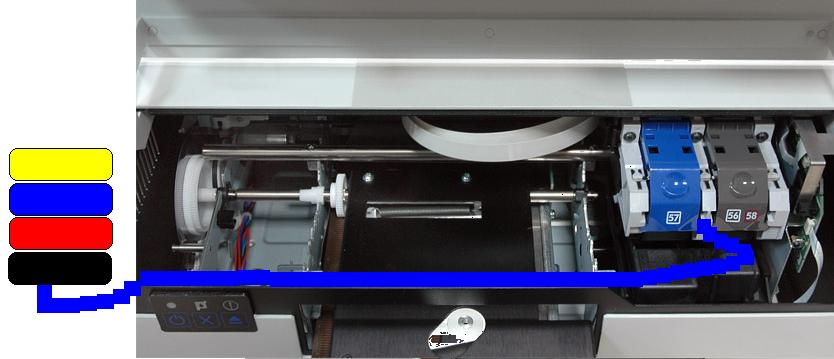

|    Сообщение #15 Отправлено 14 ноября 2008 - 19:44   _axel_
Просмотр сообщенияEpisode (14th November 2008 - 07:31 PM) писал:
ААААА!!! понятно.... то-то я думаю что ссылка на зип архив идет:)
тут еще один простенький способ укладки в принципе есть: синий шлейф, красный крепеж
  • Прикрепленное изображение: printer_rquest_flash_jet_inside.jpg
