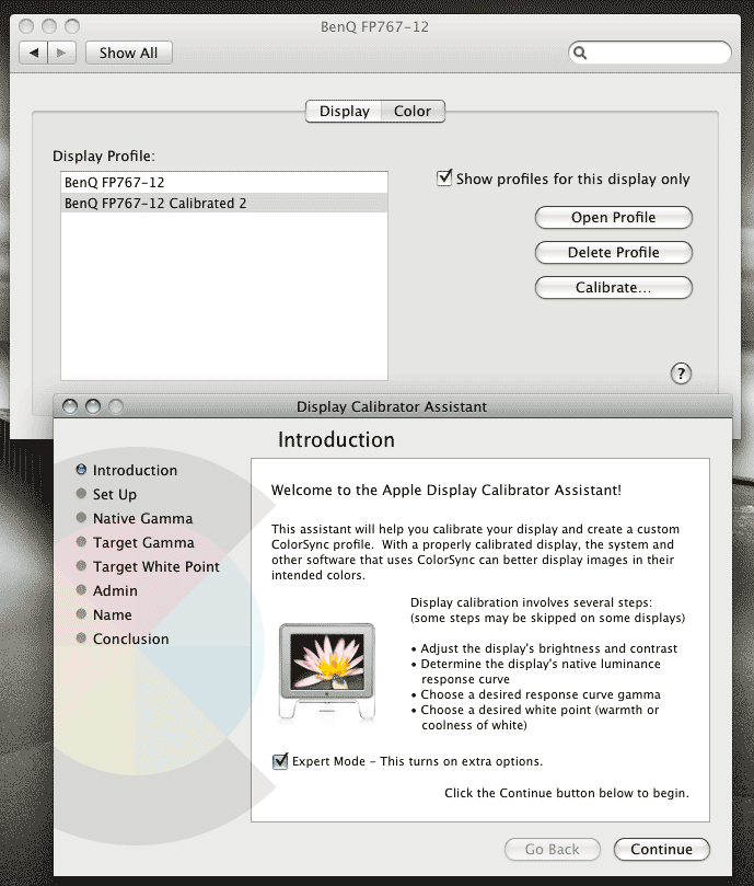

Вообще то монитор калибруется в System Preferences>Displays>Color>Calibrate (без сторонних утилит). Но лучше железная "калибровалка".
Прикрепленное изображение: Calib.png

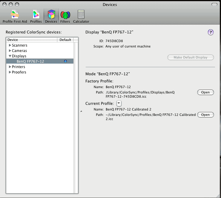

Инфа обо всех профилях хранится в ColorSync Utility.

Чет не совсем я понял ваш последний пост... Профили лежат в "/Library/ColorSync/Profiles" или "Users/...username.../Library/ColorSync/Profiles". Что бы установить профиль нужно кинуть его туда.

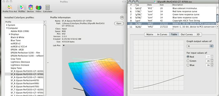

Судя по всему в той же "колор утилите" можно редактировать (двойной счелчок на профиле). Что где "крутить" не знаю, никогда с этим не игрался и ИМХО вам не стоит.
Прикрепленное изображение: Edit.jpg
Профайлы для Эплового железа полюбому уже должны быть в Макоси, а вообще apple.com (наверное). Или построить свои железякой.
