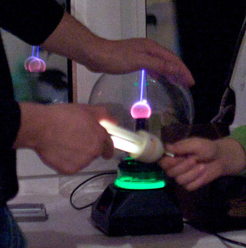

Фигасе! Аки Коперфильды :D
Кстати, фотка напомнила мне один момент... Как-то, установив экономки, стал замечать, что некоторые из них периодически моргают в выкл. состоянии. Думал - капут лампам, ан нет, мигание прекратилось так же неожиданно как и началось. Спустя время, повторилось снова и снова пропало...
Вот теперь и думаю, с чем связано?

Аки Коперфильды
Ну дык...
Про лампочки хз, никогда не видел что бы они сами собой зажигались.
Это у тех, кто включает сберегающие лампы через выключатель с неоновой подсветкой.
С обычной лампрй неонка горит, через нить лампы - цепь замкнута.
В случае сберегающей лампы - через неонку заряжается конденсатор в ее выпрямителе до определенного уровня, этого заряда хватает на один морг, далее процесс повторяется...
Кто в детстве ходил на физиотерапию, на УВЧ?
Врач проверял работу аппарта, поднося простую неонку в руках к пластинам, прикрепленным на пациенте. Горит без проводов.
Знакомый служил в армии на РЛС. Дело под новый год было. Антенна, поворачиваясь, лучом задевала часть елки. На неё навешали лампочек ЛД-40. Люминесцентные лампы свтились сами собой, когда луч с антенны их задевал. Почему то все кто там служил - лысые в 40-45 лет...
Ты прав! Спасибо! Я уж подумал меня проглючило...
Отключил только что неонку, вспышек нет :)
