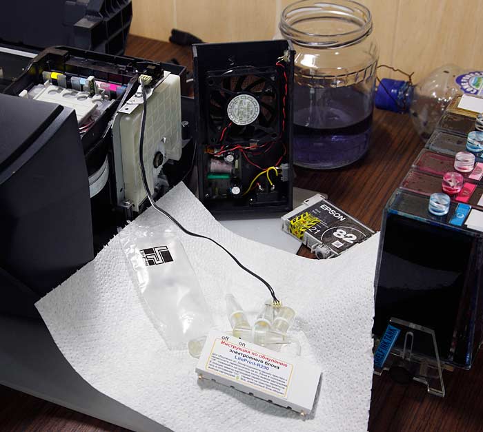

Вчера решился на эксперимент. Принтер R270 с установленной картриджной СНПЧ от RDM и чернилами от OCP было решено заставить поработать в иной ипостаси. Типа, попробовать планку с чипами от LitePrin. Если эксперимент будет неудачным, то будет куплен новый принтер. Черила зальём ИНТЕК 0009. СНПЧ поставим интековское. Но это будет потом.

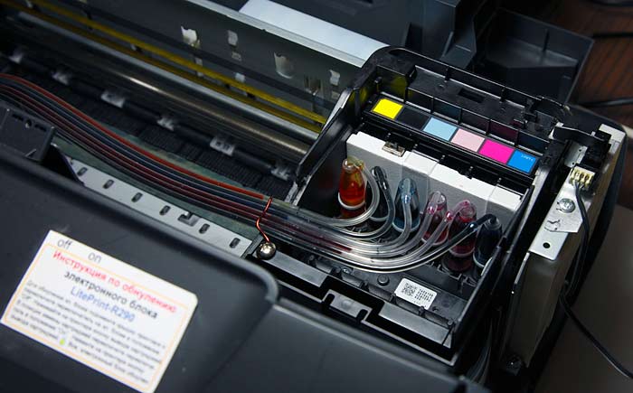

Прекрасно работающий принтер был разобран. В качестве капсул были использованы самодельные точёные, разборные с заменяемыми фильтрами. Ну, не пропадать же добру.
Утром обнаружилось, что в четырёх из шести каналов заимелся отток чернил. Капсулы были сняты и их резьбовое соединение промазано клеем.
Около 16.00 по Москве началась интенсивная фотопечать. Примерно через 20 листов А4 статус-монитор сообщил о скором окончании чернил в жёлтом канале. Лист был допечатан. Далее я поступил так, как рекомендовала фирма-изготовитель - передвинул переключатель в положение офф и далее по инструкции. Естественно, фотографии подавались на печать поочерёдно. Ни одного листа испорчено не было.

| Сообщение #5 Отправлено 06 ноября 2008 - 22:54
После первой заправки и ВЫНУЖДЕННЫХ прокачек было отпечатано ок. 20 листов А4. Далее был осуществлён сброс переключателем.
Потом началась настоящая печать. После 40 листов А4 статус-монитор сообщил о возможном окончании чернил. Было предложено два варианта: остановить печать или продолжить. Выбрал "продолжить". Еще пять листов отпечатал. Заливка жуткая - чёрные сцены со светлыми лицами. Печатал реальные фотографии концерта.
Не дождался краха системы. Надоело. Просто передвинул переключатель в положение ОФФ и сбросил чипы.
Пока всё О.К.

Почти год прошёл с первого поста. Многострадальный принтер испытал еще несколько издевательств. Напр. : пластиковые подшипники каретки были заменены на бронзографитовые, самодельные капсулы на "ресеттерские", дважды разбирался податчик бумаги с целью выяснения плохой работы. В заключении, были заменены доноры. С самодельных, на "Оффис" от "ресеттерс". Ну и чипы "лайтпринт" были заменены на СБ-270. Принтер в перерывах модернизаций печатал.
Сегодня принтер нормально работает. Чернила ИнкТек Е0009, капсулы ресеттерс, доноры Оффис, чипы СБ-270. В системе он обозначен как "R270 нижний". В системе есть и абсолютно новый "R270 верхний", который изначально был переоборудован по подобию "нижнего". Только чернила ИнкТек Е0010.
