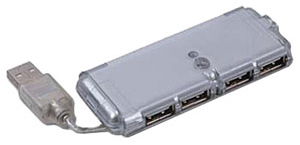

| Сообщение #4 Отправлено 01 ноября 2008 - 22:20
Drummer (1st November 2008 - 07:10 PM) писал:
попробую купить USB Hub активный
У меня "PORTO USB 2.0 HUB high speed". Компактный, удобный.
На нем висят три принтера и МФУшка. Все могут работать одновременно. Конфликтов нет.
Рекомендую его, раз уж решили покупать хаб.
Кстати, работает в пассивном режиме, т.е. внешнее питание не подключено, хотя такая возможность есть.
Потребляемый от USB ток при полной нагрузке около 450 миллиампер, что вполне нормально.
| Сообщение #5 Отправлено 01 ноября 2008 - 22:44
А это что такая за штука? Типо можно ещё USB портов подключить?
| Сообщение #6 Отправлено 01 ноября 2008 - 23:27
Ну да...можно...разве не знал?
| Сообщение #7 Отправлено 02 ноября 2008 - 00:39
VLADIK (1st November 2008 - 10:44 PM) писал:
Дык, для этого ж, в принципе, и нужна такая штука...
Или - вынести USB порты подальше, типа удлиннителя.

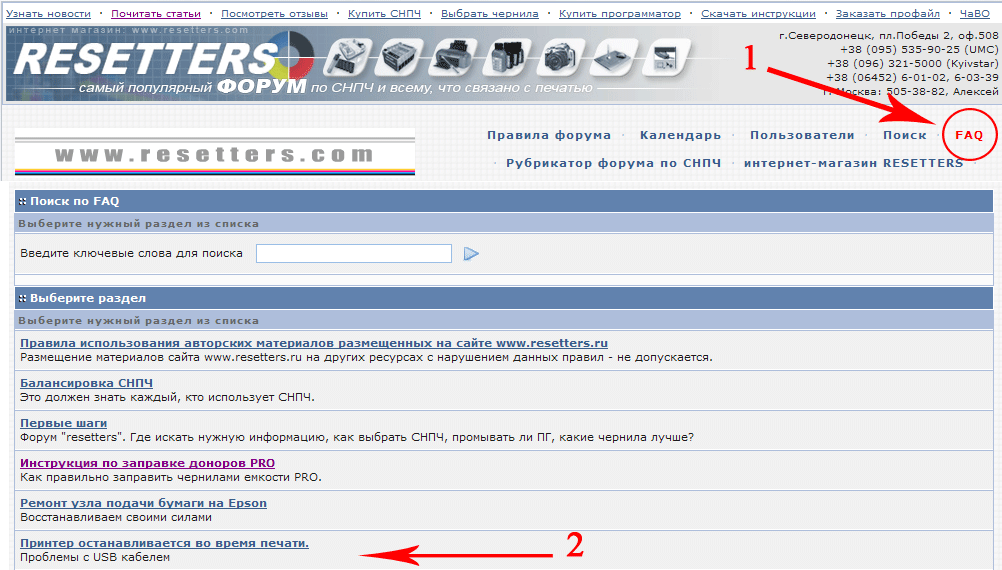

Тю, блин! Вот она, причина трабла!
То, что Вы пишете на основном форуме, подразумевает, что Вы ознакомились с FAQ, рубрикатором, воспользовались поиском, и эти усилия не дали результат.
Дык вот, в FAQ, русским по белому написано (с фотографиями), какая должна быть длинна шнура, для нормальной работы, и каким он должен быть сам.
Естественно, Вы этого не читали, отсюда и проблемы.
Но, хорошо, что все решилось и заработало :)
| Сообщение #12 Отправлено 03 ноября 2008 - 05:57
а ведь не нашел я этого ! :) даже сейчас специально поискал !! может конечно плохо искал и не там... форум большой )
