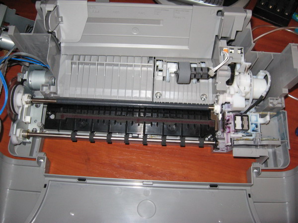

При непрерывной подаче я бы сказал, что двойная - жива, а вот её коромысло не отводит её от зацепления с ... механизмом привода подающей пластины. Соответственно и смотреть-бы стал - активатор подачи с его пружинкой (пару раз приходилось пружинку усиливать) ,... насколько свободно коромысло вращается на своей оси.
Кстати, на новых моделях с таким редуктором Кэнон как будто специально сделал удлинение трубки "чёрного" как раз под двойную шестерню. "Пластилин" от пигмента там быстро нарастает до контакта с редуктором, набивается в прстранство между стенкой коромысла и ... соседней поверхностью редуктора, и ... коромысло начинает клинить в положении :"двойная щестерня подведена в зацепление"...
Если приходится снимать редуктор на этих Кэнонах - обрезаю трубку чёрного вровень с цветной...

...Михаил, достаточно много раз встречалось именно на iP1500 (...на других не было...) при постоянном прогоне бумаги, при разборке аппарата оказывалось, что двойная шестерня стоИт наперекос (...не выскакивая полностью из правого (если смотреть спереди) посадочного места - того, где ось удерживается металлическим пружинным штырьком...) - в этой ситуации восстановление муфты и установка её на место - проблему решало, другого ничего в редукторе не трогал... ...для себя сделал вывод, что в постоянном прогоне бумаги может быть виновата, в том числе и двойная шестерня. Почему при таком положении шестерни коромысло не выводит её из зацепления - не разбирался - редуктор стоИт на месте -> шестерня в постоянном зацеплении (когда механику прокручиваешь руками), редуктор снят -> коромысло свободно ходит, шестерня выходит из зацепления (...и в большинстве случаев выпадает из редуктора...)...

Хмм... Есть у меня ... "остов" 1500-го... надо посмотреть - наверное, при полувыдавленной из цапф шестерне, она во что-то ... под собой.. упирается и не дает коромыслу отойти.
Тогда- да.
Тогда- да.
