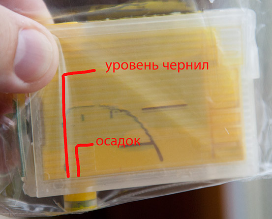

|    Сообщение #137 Отправлено 22 июня 2010 - 22:32   AleXis6
подскажите свое мнение:
через какое время простоя картриджа это нормально? (см. фото) я для наглядности маркером уровень чернил и осадка пометил
Инкмейт пигмент желтый для эпсон R1900 (1800) - сначала желтый забивал головку, я месяц мучался - потом поменял у продавца, дали самую свежую партию желтого.
теперь дюзы в порядке, но на просвет картридж (у меня 2 комплекта) за неделю вот так выглядит
  • Прикрепленное изображение: _MG_6779.jpg
Epson R1900 pigment, EFI ES-1000, Canon 5D Mark III
|    Сообщение #138 Отправлено 23 июня 2010 - 07:31   a1exander
