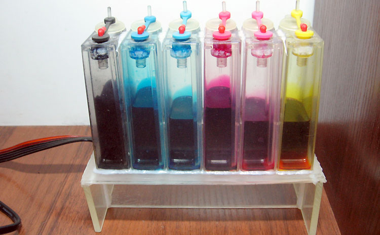

| Сообщение #6 Отправлено 28 октября 2008 - 17:56
Вот доноры от WWM у которых потрескался и потек клеевой шов в нижней части.
У доноров была отрезана нижняя часть, вместо нее была изготовлена подставка - дно из оргстекла, в выходные отверстия в нижней части вклеены обрезки шприцов для установки чернильных фильтров и штуцеров для шлейфа. Все соединения клеялись термоклеем, но несколько необычным способом, а именно: на места склейки, предварительно обезжиренные, с помощью пистолета с термоклеем, был нанесен тоненький слой термоклея, затем склеиваемые детали были прижаты друг к другу и помещены в микроволновку, где был включен гриль с конвекцией, что позволило равномерно прогреть склеиваемые детали до очень высокой температуры (чуть ли не температура плавления оргстекла). После остывания, конструкция получилась монолитной. В работе уже больше 30 месяцев, никаких намеков на разгерметизацию или реакцию термоклея с чернилами - нет.
На этом же снимке, можно заметить, что в верхней части доноров, куда должны вставляться воздушные фильтры, были вклеяны цианокрилатом детальки со шприцов. При попадании чернил на клеевые швы, клей теряет свои свойства и рассыпается. Поэтому именно о цианокрилате рекомендую забыть в конструкциях подразумевающих наличие чернил.

С термоклеем здорово придумано, возьмем на вооружение. Вот не знаю. Доноры WWM, судя по фотографии, сами выполнены из оргстекла? Простите за вопрос, просто мои чудо-доноры (гений китайской мысли) фирмы "Ноунейм индастри" изготовлены из чего-то похожего на полиэтелен. Надо отдать должное китайцам, хоть не растрескаются... может быть. Но в микроволновке расплавятся раньше термоклея ИМХО.
С оргстеклом вариант очень не плох. Возможно возникнет трудность фиксации термоклея на деталях (ну и бред) перед помещением в микроволновку (или духовку!?) И важно не переборщить с температурой, иначе и оргстекло запузырится. В вашем случае этого не произошло, хорошо сделано!
А клей на основе цианакрилата (этилцианакрилата) - т.н. "суперклеи", действительно со временем крошатся, даже чернил не надо.

| Сообщение #8 Отправлено 28 октября 2008 - 20:23
Lebedev (28th October 2008 - 07:29 PM) писал:
Не уверен, но материал очень похожий на оргстекло. В любом случае - не полиэтилен, как сейчас, и температура плавления примерно совпадает с таковой у оргстекла.
Такая трудность возникает при большом кол-ве мелких деталей, которые нужно склеить. В таком случае, данная технология не применима, т.к. подразумевает предварительную сборку без фиксации, прогрев и посадку на место склеиваемых деталей.
Хотя, если делать конструкцию на пазах (для механической прочности и предварительной фиксации), а термоклей использовать как герметик, может быть что-то получится. Но не уверен, такого опыта - нет.

| Сообщение #10 Отправлено 28 октября 2008 - 21:28
Lebedev (28th October 2008 - 08:56 PM) писал:
Но если закладывать клей (возможно ровным слоем в виде опилок) в сами пазы
М.б., но я делал не так, я наносил на детали расплавленный клей тонким слоем с соплемета.
Термоклей применялся какой под руку подвернулся или исходя из определенной температуры плавления?
Нигде не нашел соответствие температуры плавления клея каким-либо другим его параметрам, но мне посоветовали брать самый "тугоплавкий", на цвет он молочно белый. Чем ниже температура плавления клея, тем он светлее, прозрачнее. Но не уверен.
