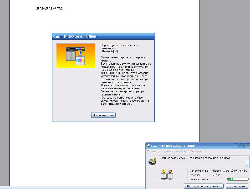

Заправил картриджи в первый раз после того как кончилась краска, вставил и пишет, что картриджи пустые и заправте и т.д.
что делать ?
Canon Pixma ip1800 Трабл с картриджами

RSI читать!
| Сообщение #4 Отправлено 27 октября 2008 - 08:20
... а вот это сообщение принтера и читать. Внимательно.
Если не поможет - просмотрите подобные темы в форуме, если и после этого будет непонятно - в следующий раз не заправляйте картриджи, а меняйте на новые - такой проблемы не будет.

RSI (26th October 2008 - 11:48 PM) писал:
что с этим делать?
Зажми и не отпускай кнопку подачи бумаги пока он не начнёт печатать.
Так отключается слежение за чернилами.
