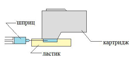

Обращаюсь за помошью. Как правильно перевести новый картридж PG-37 на водянку? Есть ли нюансы? Как промыть пространство между фильтром и головкой и саму головку (ведь штуцера нет)?
У кого имеется опыт, прошу поделиться. Заранее спасибо.

Я разбирал картридж, промывал наполнитель в ММ, затем вырезал в ластике канавку размером чуть больше пластины с дюзами и осторжно "гонял" туда-сюда ММ шрицом, несколько дюз не промылось, но картридж долго лежал без чернил.
Прикрепленное изображение: __________.jpg
Картридж к ластику нужно плотно и сильно прижать, я использовал струбцину.
