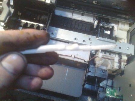

В продолжение темы. Голову клинит на середине капы выдвигающаяся планка и т.д. Но!
Парковочный механизм чист как слеза комсомолки. Просто планка эта не успевает уехать из-под головы и ее поджимает поднимающаяся снизу капа. Все - ошибка 6А80. При очень скрупулезном осмотре вооруженным взглядом обнаружилась маленькая пружинка длиной около 4мм и диаметром 1,5мм в правом нижнем углу металлической направляющей головы. Откуда она могла бы быть?

Принтер с такой же ошибкой. Пока снял сканер... (инженеры блин..есть где-то, инструкция по разборки МР540?)
Головка выезжала из парковки.. В парковке деталь - белого цвета рычажок, который прижимает маленькая 1.5-2см и диаметром 1мм пружинка. Она согнулась и торчала.
Обратно её согнуть в первоначальное положение вряд ли получится. Подскажите партнамбер, если конечно её можно заказать, или чем можно заменить??

| Сообщение #15 Отправлено 17 февраля 2010 - 13:22
| Сообщение #16 Отправлено 17 февраля 2010 - 15:40
...нет парт номера на эту пружинку - только на узел прочистки в сборе с узлом подачи бумаги ( QM3-3619 ), но стОит этот узел почти как новый аппарат, а чтобы его заменить... ...геморрой ещё тот, аппарат разбирать практически до последнего винтика... ..ну его на фиг - может просто подобрать похожую пружинку? ...или что-то придумать - эта пружинка служит только для того, чтобы слегка пружинила пластина, об которую чистятся ракели узла парковки...

| Сообщение #17 Отправлено 17 февраля 2010 - 17:39
КАТ
спасибо я понял :)
просмотрел, как добраться до узла... это жуть..крутить и разбирать, разбирать.. :)
кое-как выровнял, хоть на время поработает, а там посмотрим, может подберём чёт, хотя такие пружинки даже не помню чтоб попадались.
