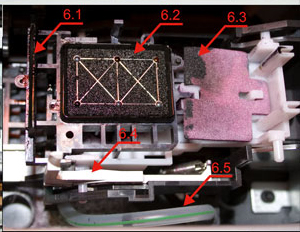

Когда каретка припаркована, дюзы герметично закрыты капой, чернилам течь некуда.

Капа, благодаря резиновому бортику, герметично прижимается к пластине дюз. К капе, герметично подключена трубка идущая к помпе. Помпа, после парковки ПГ, перекрывает трубку. Вся система получается герметичной. Ни воздух, ни чернила, никуда произвольно двигаться не могут.
